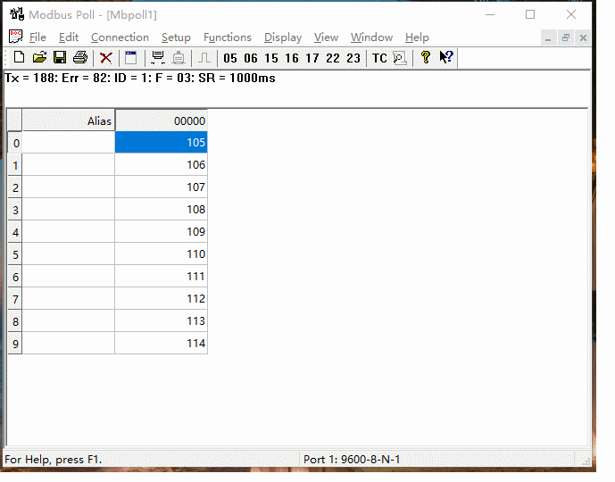

单片机串口3我设置为9600的波特率,无流控、无奇偶校验、8bit数据、1bit停止位,上位机打开modbus poll软件,串口设置与单片机相同,Steup->Read/Write Definition,然后从机地址为1,功能码为3,偏移地址0,读取10个保持寄存器的值:
watermark,type_ZmFuZ3poZW5naGVpdGk,shadow_10,text_aHR0cHM6Ly9ibG9nLmNzZG4ubmV0L3FxMTUzNDcxNTAz,size_16,color_FFFFFF,t_70.jpg
然后收到单片机的modbus rtu的回复:
