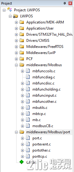

文件解析
按照一下方式加入文件(大神可按自己的习惯操作)
文件导入后不要忘记加入相应头文件:点击魔法棒 > 进入C/C++选项卡,点击Include Paths后的 … 按钮,将下图的Modbus相关目录加入
watermark,type_ZmFuZ3poZW5naGVpdGk,shadow_10,text_aHR0cHM6Ly9ibG9nLmNzZG4ubmV0L0FTV2F0ZXJiZW5iZW4=,size_16,color_FFFFFF,t_70.jpg
 楼主| wakayi 发表于 2021-8-4 16:48 | 显示全部楼层
接收到的数据位置解析
本次主要讲读保持寄存器功能,所以主要解释的文件为上图middlewares/Modbus目录下的mbfuncholding.c文件,以下附上该文件代码

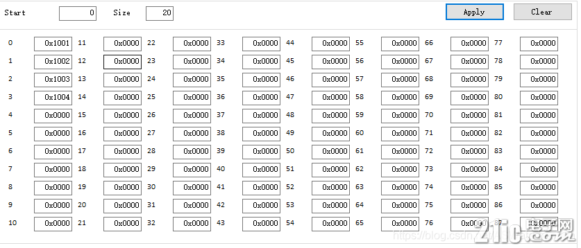

测试部分
在上述文件导入工程后编译下载到开发板,用网线连接开发版和计算机。在计算机下载安装ModbusTool工具(可在GITHUB上搜索下载),该代码实现的时从站(服务器)功能,所以打开ModbusTool工具的MBMaster (Active),在确保可以ping通开发板的情况下按照下图所示设置,IP写为开发板地址,设置完成后点击Connect,在下方黑框提示连接成功即可;若链接失败,检查网络情况或重启开发板;
完成连接后点击Read holding即可在0~3所在空格读取到之前设置在DB_R数组中的值,如图
完成以上操作后说明ModbusTCP协议已打通,也可以读取到Modbus数据,接下来的工作就是通过接收到的数据控制硬件动作,由大家自由发挥,希望大家能多多指点。
