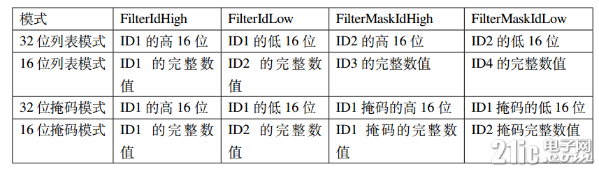

(1) FilterIdHigh
FilterIdHigh 成员用于存储要筛选的 ID,若筛选器工作在 32 位模式,它存储的是所筛选 ID 的高 16 位;若筛选器工作在 16 位模式,它存储的就是一个完整的要筛选的 ID。
(2) FilterIdLow
类似地,FilterIdLow 成员也是用于存储要筛选的 ID,若筛选器工作在 32 位模式,它存储的是所筛选 ID 的低 16 位;若筛选器工作在 16 位模式,它存储的就是一个完整的要筛选的 ID。
(3) FilterMaskIdHigh
FilterMaskIdHigh 存储的内容分两种情况,当筛选器工作在标识符列表模式时,它的功能与 FilterIdHigh 相同,都是存储要筛选的 ID;而当筛选器工作在掩码模式时,它存储的是 FilterIdHigh 成员对应的掩码,与 FilterIdLow 组成一组筛选器。
(4) FilterMaskIdLow
类似地, FilterMaskIdLow 存储的内容也分两种情况,当筛选器工作在标识符列表模式时,它的功能与 FilterIdLow 相同,都是存储要筛选的 ID;而当筛选器工作在掩码模式时,它存储的是 FilterIdLow 成员对应的掩码,与 FilterIdLow 组成一组筛选器。上面四个结构体的存储的内容很容易让人糊涂,请结合前面的图 39_0_15 和下面的表 39‑7 理解,如果还搞不清楚,再结合库函数 FilterInit 的源码来分析。
表不同模式下各结构体成员的内容
对这些结构体成员赋值的时候,还要注意寄存器位的映射,即注意哪部分代表 STID,哪部分代表 EXID 以及 IDE、RTR 位。

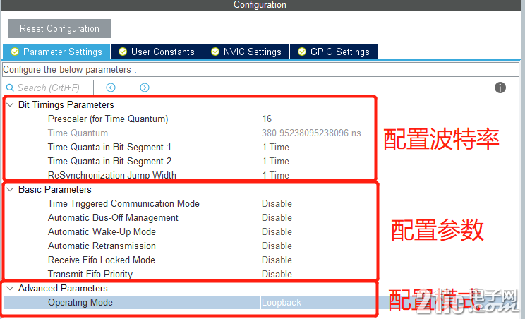

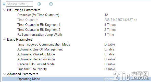

三. CAN Cubemx配置
我们通过问题来熟悉下cubemx配置,你熟悉了这些问题基本就知道怎么配置了!
问题:Parameter Settings分别都是设置什么的?
答案:如图

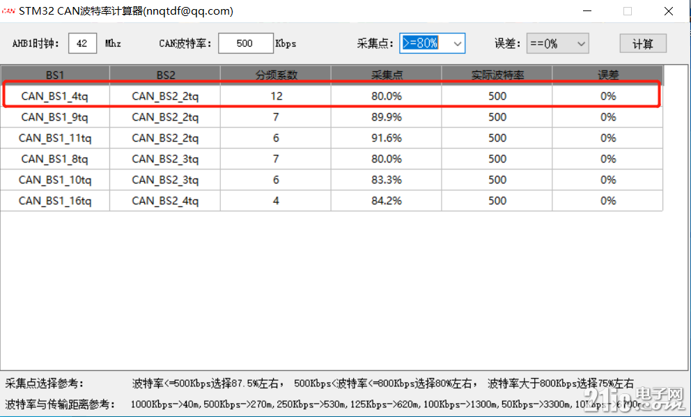

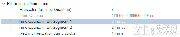

问题:怎么配置波特率呢?
答案:用我上面贴的工具(CAN波特率计算 f103AHP1_36M  f407AHP1_42M  采样点软件有说明.rar)直接配置,举两个个例子
例子1:我们要配置成500KHz,那么我们这样配置
我们用采集点为80%,所以BS1为4tq,BS2为2tq,分频系数为12,代进公式Fpclk1/((CAN_BS1+CAN_BS2+1)*CAN_Prescaler)=42M/(4+2+1)/12=500kHz
例子2:我们要配置成1M Hz,那么我们这样配置
我们用采集点为75%,所以BS1为3tq,BS2为2tq,分频系数为7,代进公式Fpclk1/((CAN_BS1+CAN_BS2+1)*CAN_Prescaler)=42M/(3+2+1)/7=1MHz

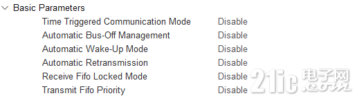

问题:Basic Parameter分别是啥意思呢?
Timer Triggered Communication Mode:否使用时间触发功能 (ENABLE/DISABLE),时间触发功能在某些CAN 标准中会使用到。
Automatic Bus-Off Management:用于设置是否使用自动离线管理功能 (ENABLE/DISABLE),使用自动离线管理可以在出错时离线后适时自动恢复,不需要软件干预。
Automatic Wake-Up Mode:用于设置是否使用自动唤醒功能 (ENABLE/DISABLE),使能自动唤醒功能后它会在监测到总线活动后自动唤醒。
Automatic Retransmission:用于设置是否使用自动重传功能 (ENABLE/DISABLE),使用自动重传功能时,会一直发送报文直到成功为止。
Receive Fifo Locked Mode:用于设置是否使用锁定接收 FIFO(ENABLE/DISABLE),锁定接收 FIFO 后,若FIFO 溢出时会丢弃新数据,否则在 FIFO 溢出时以新数据覆盖旧数据。
Transmit Fifo Priority:用于设置发送报文的优先级判定方法 (ENABLE/DISABLE),使能时,以报文存入发送邮箱的先后顺序来发送,否则按照报文 ID 的优先级来发送。配置完这些结构体成员后,我们调用库函数 HAL_CAN_Init 即可把这些参数写入到 CAN 控制寄存器中,实现 CAN 的初始化

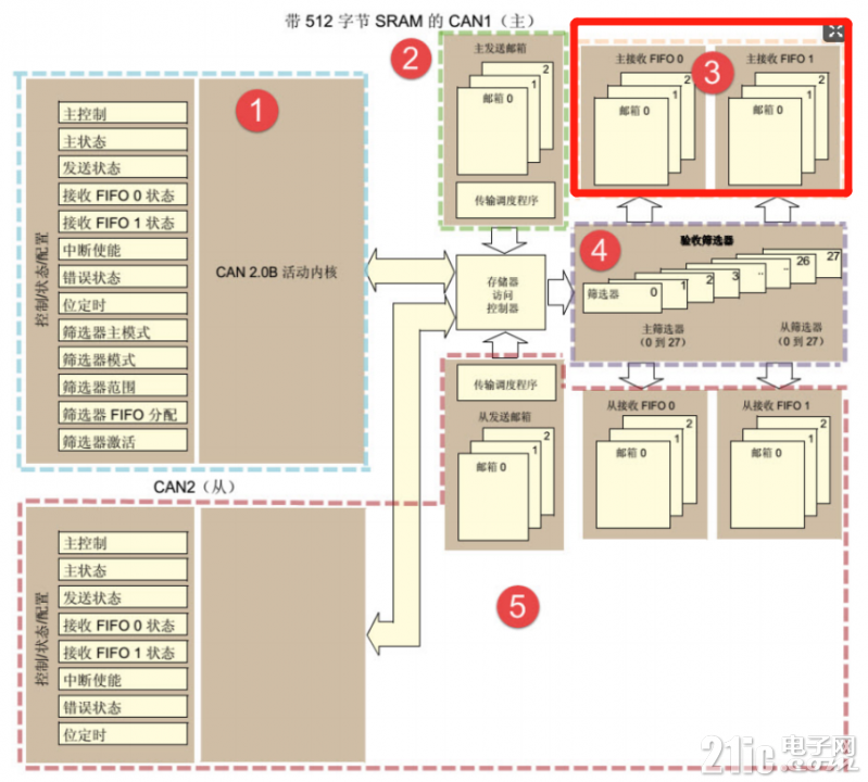

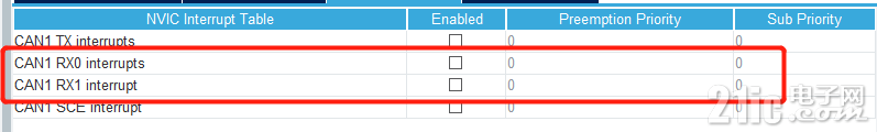

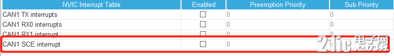

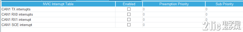

问题:为啥CAN分为RX0,RX1中断呢?
答案:STM32有2个3级深度的接收缓冲区:FIFO0和FIFO1,每个FIFO都可以存放3个完整的报文,它们完全由硬件来管理。如果是来自FIFO0的接收中断,则用CAN1_RX0_IRQn中断来处理。如果是来自FIFO1的接收中断,则用CAN1_RX1_IRQn中断来处理,如图:
 楼主| labasi 发表于 2021-8-5 11:45 | 显示全部楼层
问题:CAN SCE中断时什么?
答案:status chanege error,错误和状态变化中断!

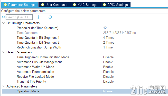

四. 实验1.Normal模式测试500K 波特率(定时发送,轮询接收)1.1 CubeMx配置

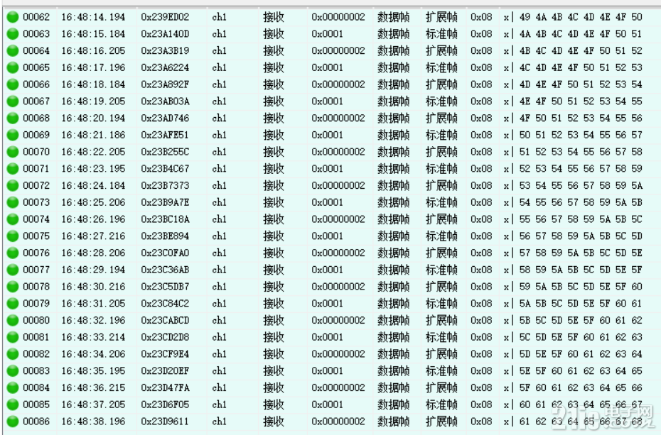

我们在main函数中1s发送一帧,标准帧跟扩展帧交叉调用,代码如下:
    send_data[0]++;
        send_data[1]++;
        send_data[2]++;
        send_data[3]++;
        send_data[4]++;
        send_data[5]++;
        send_data[6]++;
        send_data[7]++;
        if(id_type_std == 1)
      bsp_can1_send_msg(CAN_ID_STD,1,2,send_data,8);
      id_type_std = 0;
        else
      bsp_can1_send_msg(CAN_ID_EXT,1,2,send_data,8);
      id_type_std = 1;
        HAL_Delay(1000);
我们通过CAN协议分析仪来抓下结果

2.Normal模式测试500K 波特率(定时发送,中断接收)2.1 CubeMx配置
 楼主| labasi 发表于 2021-8-5 11:54 | 显示全部楼层
步骤2,3,4跟polling完全一致,我们来直接说下中断怎么用(主要是使能notifity就行了)
