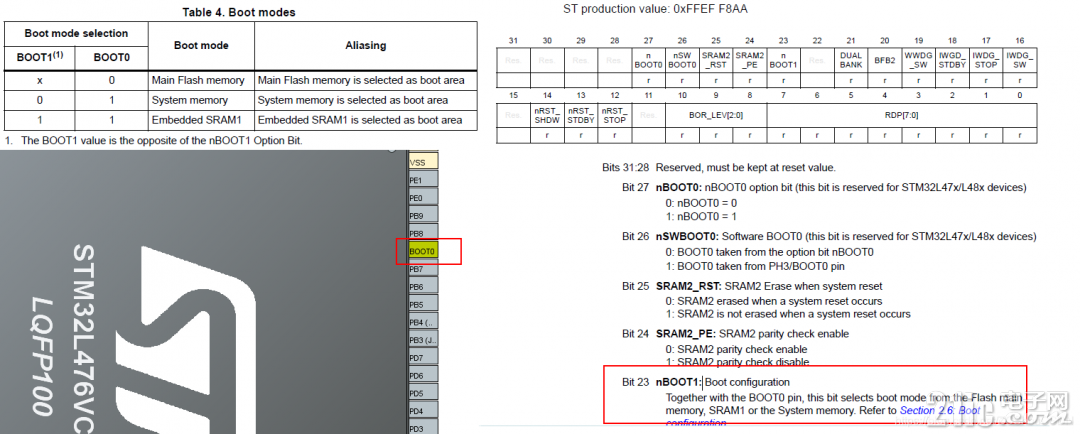

  搞过 Linux 的应该都了解 Boot Loader 这个东西。但是通常在单片机中,我们基本就接触不到这个东西了。以这里的 ST MCU 为例,我们的代码通常情况下就直接从 FLASH 开始执行了。其实,MCU 是支持不同的启动模式的,下图是 STM32L476 的 Boot 配置:
复位后,BOOT0 引脚和 nBOOT1 位的值均被锁存。 用户自行设置 nBOOT1 和 BOOT0 来选择所需的引导模式。
从 Main memory 引导: Main memory 被映射到为引导存储空间(0x00000000),但仍可以从其原始存储空间(0x08000000)中访问。 换句话说,可以从地址 0x00000000 或 0x08000000 开始访问 Main memory。
从 System memory 引导: System memory 被映射到为引导存储空间(0x00000000),但仍可以从其原始存储空间(0x1FFF0000)中访问。这部分存储空间中,存放了 ST 的 Boot 代码!不同的芯片里面的代码是有区别的,这个部分在手册 AN2606.pdf 中有详细的介绍。
从 SRAM1 引导: SRAM1 被映射到为引导存储空间(0x00000000),但仍可以从其原始存储空间(0x20000000)中访问

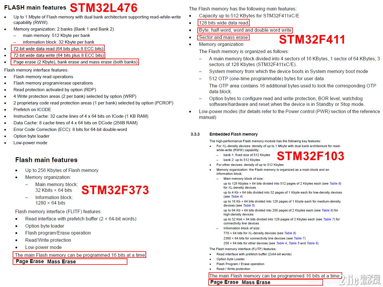

FLASH 特性
  ST 众多 MCU 中,FLASH 并不是一样的,而且差别很大!我们在使用 FLASH 的时候,比较关心的往往就是一下几点:
  • 总的大小及组织情况
  • 读、写、擦 时的大小限制

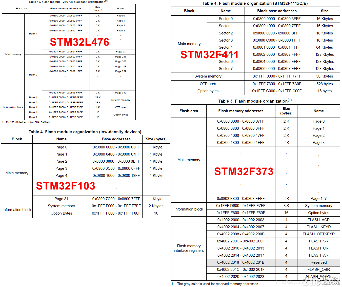

下面是我常用的几个片子的 FLASH 特性介绍:
下面是我常用的几个片子的 FLASH 组织情况比较图:
Main memory: 包含应用程序和用户数据。本文我们主要就是介绍这一部分。
Information block: 它由三部分组成:
Option bytes: 用于硬件和内存保护用户配置
System memory: 包含ST专有代码。如果需要 BootLoader 模式。则需要配置从此处启动。
OTP (one-time programmable) area: 一次性编程区域
下面就以 STM32L476 为例,来简单介绍一下一些在使用时需要注意的事项。

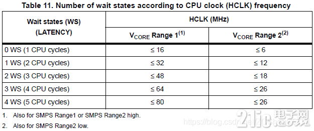

Read access latency
  要从 FLASH 中正确读取数据,必须在 FLASH 访问控制寄存器(FLASH_ACR)中设置正确的等待状态数(LATENCY)。CPU 时钟(HCLK)的频率和设备 VCORE 的内部电压范围决定了等待状态数(LATENCY)的具体值。下表为等待状态和CPU时钟频率之间的对应关系:
  STM32L476 在复位后,CPU时钟频率为 4 MHz,并且在 FLASH_ACR 寄存器中配置了 0 个等待状态(WS)。更改 CPU 频率时,必须根据手册推荐的流程来更改等待状态数(WS)。

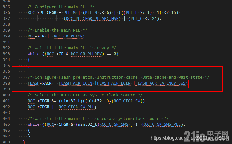

  经常使用标准外设库的应该知道,在配置时钟的接口 static void SetSysClock(void); (system_stm32xxxx.c 中)有如下语句:

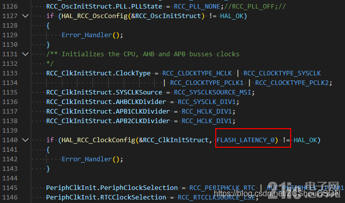

同样,如果使用 HAL 库,在时钟配置函数 void SystemClock_Config(void) (默认在 main.c 中)也会有对于 FLASH 的配置:
  上面的代码都是使用 标准外设库 MCU 时钟配置工具 和 STM32Cube 生成的。当我们配置好主频之后,两个工具就会自动设置正确的 FLASH 等待周期数。如果我们手动移植或者是要改变主频的时候(例如进出低功耗时),则必须注意这点!

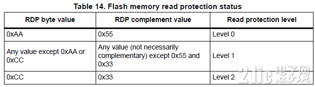

读保护
  通过设置 FLASH_OPTR 寄存器的 RDP 位,然后通过应用系统复位来重新加载新的RDP选项字节,可以激活读保护。 读保护保护闪存主存储器,选项字节,备份寄存器(RTC中的RTC_BKPxR)和 SRAM2。从无保护(0级)到最大保护或无调试(2级),共有三种读取保护级别。
Level 0: 可以对 FLASH 的 Main memory 进行读取,编程和擦除操作。 所有操作都可以访问option bytes,SRAM2 和备份寄存器。
Level 1: 这是擦除 RDP 选项字节时的默认保护级别。 当 RDP 值为不同于 0xAA 和 0xCC 的任何值时,或者即使补码不正确,也将定义该值。
User mode: 在用户模式(即 Boot Flash)下,可以以任意操作访问 Flash Main memory 区域,option bytes,备份寄存器(RTC 中的 RTC_BKPxR)和 SRAM2。
Debug, boot RAM and boot loader modes: 在调试模式下或着从 Boot RAM 或 boot loader 运行代码时,Flash Main memory 区域,备份寄存器(RTC 中的 RTC_BKPxR)和 SRAM2 完全不可访问。 在这些模式下,对 FLASH 的读或写访问会产生总线错误和硬故障中断。
Level 2: 这个级别是在 Level 1 的基础之上的。此外,Cortex-M4调试端口、从RAM引导(Boot RAM 模式)和从系统内存引导(boot loader 模式)都不再可用。在用户执行模式(boot FLASH mode)下,所有操作都允许在闪存主存上进行。相反,只能对选项字节执行读操作。
  Option bytes 既不能编程也不能擦除。 因此,Level 2 根本无法删除:这是不可逆的操作。 尝试修改Option bytes 时,FLASH_SR 寄存器中的保护错误标志 WRPERR将被置位,并且可以生成中断。

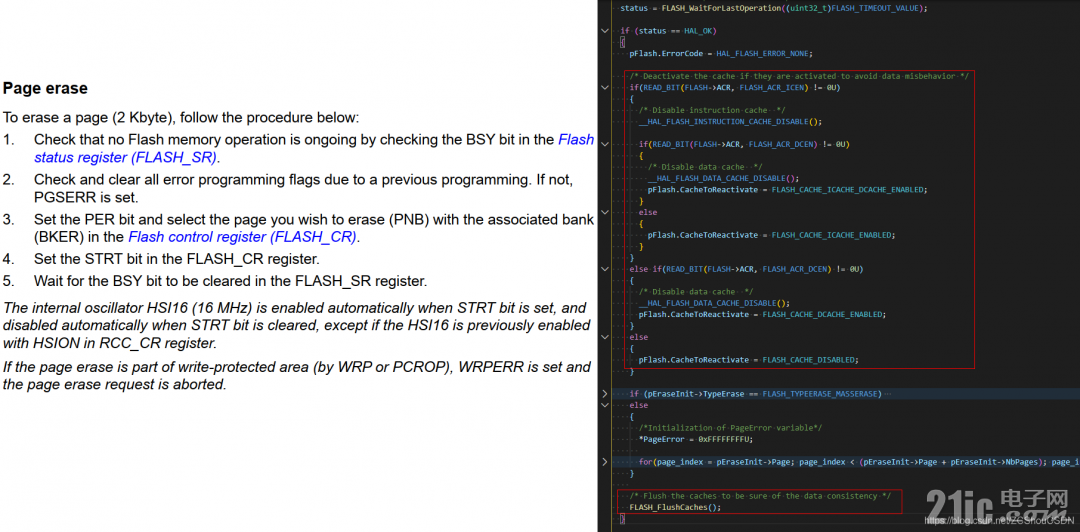

根据 HAL 库的实现,相比于手册推荐的操作序列,某些操作还会有额外的操作。例如,页擦除操作。具体看下图:
