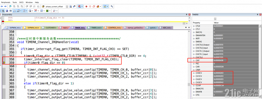

在使用GD32E230这款芯片的时候,遇到了点问题,问题表现为:高级定时器timer0的非互补通道3的输出比较中断触发情况不正常,timer0的计数周期为1499,有效电平为高电平,输出比较模式为PWM2,在设置通道3比较器值为0的时候不进入比较中断,在设置比较器值为1-1499,大于1499都会触发该比较中断,如下是我的配置:

配置通道3的比较器值为4000,大于计数周期1499,硬件Debug截图如下:
大图
大图
小图
小图
具体结果为:当通道3的比较器值设为4000,也会触发进入比较中断!且在调试句柄执行完标志清零语句后,通道中断标志位CH3IF仍然处于置位状态!!(可以参考图中红框标记)更改通道3的输出比较方式、有效电平极性产生的现象均相同!!只有在比较器值设为0的时候才不会进入中断!!!很迷惑,新人请教,希望大家帮帮忙解答!!!
 楼主| MrZZS 发表于 2021-8-20 18:46 | 显示全部楼层
