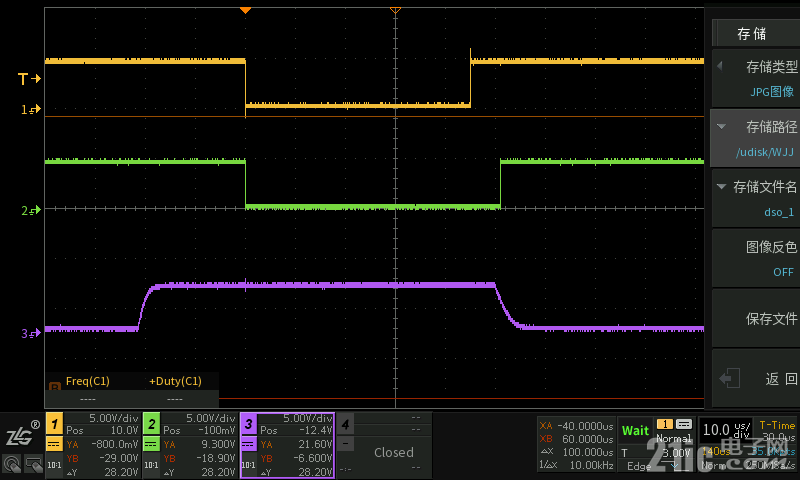

  近期发现一点问题,在PWM模块初始化期间会将输出端口的电平拉低,在不同极性下存在烧坏功率器件的风险,比如上桥低有效,下桥低有效。
1.如果驱动极性为上桥高有效,下桥高有效,硬件上会加下拉电阻,上电后在PWM模块初始化之前端口会被拉到低电平,上下桥MOS都处于关闭状态。PWM模块初始化期间也是低电平,不会有导通的风险。
2.如果驱动极性为上桥低有效,下桥低有效,硬件上是加上拉电阻,上电后在PWM模块初始化之前端口被拉到高电平,上下桥MOS处于关闭状态。但在PWM模块初始化期间会将输出拉低,导致上下桥直通,持续时间长的话就会烧坏MOS。
3.如果驱动极性为一高一低,则在PWM模块初始化期间,会同时导通3个上桥或3个下桥,这种情况不会上下桥直通烧坏MOS,但会使电机短暂的处于刹车状态,如果电机处于自由运行状态,会有大电流产生。
下图展示了实际测试波形,配置上下桥都为低有效,外部电路带上拉电阻。黄色为上桥PWM,绿色为下桥PWM,紫色为测试IO口,在PWM模块初始化函数开始时拉高,初始化配置完成后拉低。可以看到在进入PWM初始化之前,两路通道由于外部上拉电阻的原因都为高电平,但在PWM初始化期间被拉低了,持续时间有50us.

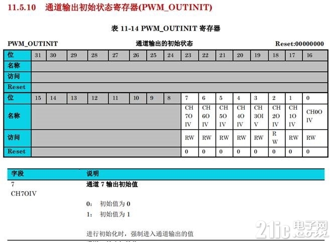

既然这样,那在电机应用中就会存在很大的风险。别急,我们的PWM模块考虑到了这种情况,PWM可以配置在初始化期间强制控制通道输出电平,PWM_OUTINIT寄存器配置每个通道的初始输出电平,PWM_FUNCSEL寄存器的INIT位使能该功能
为规避风险,不管电机的驱动极性是哪一种,都应该配置相应的初始输出电平。在使用过程中,应将使能位放在通道输出电平配置的后面,才会生效。
一、AC781X系列配置
下面以上下桥都低有效为例,PWM的CH0,CH2,CH3为上桥,CH1,CH3,CH5为下桥,在初始化配置里最先配置通道初始化并使能,就能在整个初始化期间将通道输出控制为所配置的电平。
