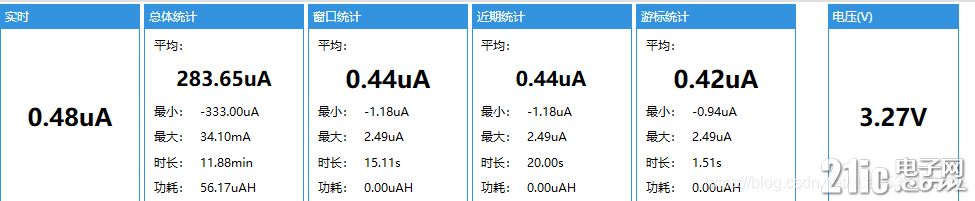

 楼主| wiba 发表于 2021-9-2 14:26 | 显示全部楼层
三、功耗展示
这里的显示电流有点偏大了,仪器的问题,应该大概就0.3ua左右。
watermark,type_ZmFuZ3poZW5naGVpdGk,shadow_10,text_aHR0cHM6Ly9ibG9nLmNzZG4ubmV0L3h1YW41MzA0ODIzNjY=,size_16,color_FFFFFF,t_70.jpg
妖妖妖 发表于 2021-9-4 18:58 | 显示全部楼层
我关了内部RTC也达不到0.3uA,0.5uA。用万用表测不准确点吗
