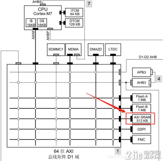

watermark,type_ZmFuZ3poZW5naGVpdGk,shadow_10,text_aHR0cHM6Ly9ibG9nLmNzZG4ubmV0L3dhbGxhY2U4OQ==,size_16,color_FFFFFF,t_70.jpg 为什么使用Cache才能充分发挥CPU的性能?在默认的配置下,静态内存优先使用128KB的DTCM。原因是CPU读写DTCM内存的速度是480M,所以一般优先使用128KB的DTCM。CPU直接读写其他静态内存的速度仅仅只有200M,白白浪费CPU的480M主频了。为了解决这个问题,Cortex-M7架构有了cache。通过提前将数据缓冲到12KB的cache,然后CPU再从cache里读取数据,这样就能解决当CPU读写AXI SRAM与SRAM1等内存时所造成的性能损失。
为什么要学习使用MPU?只有通过设置MPU才能配置cache,才能正常使用cache缓存数据。

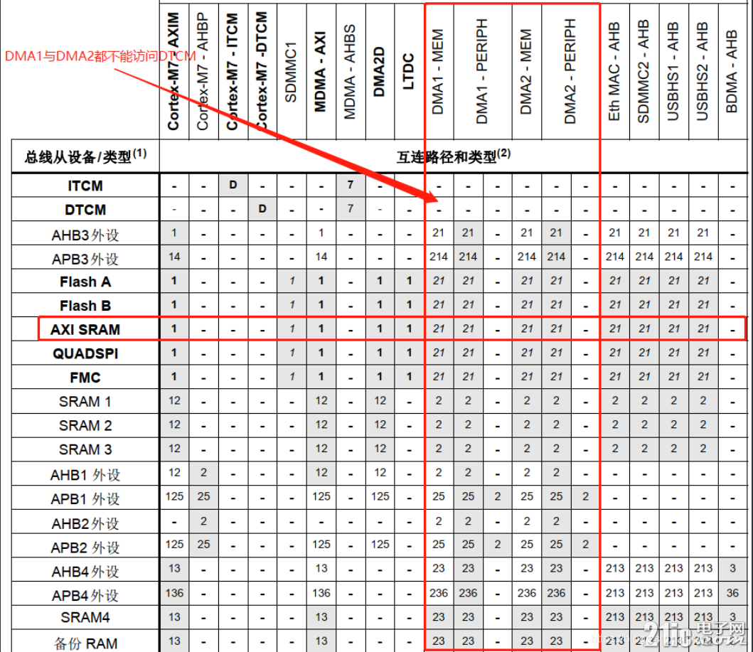

并不是DTCM挤满了才有机会使用MPU。比如当使用ADC+DMA采集模拟量数据时,DMA并不能将外设采集的模拟量数据存放到DTCM里,一般只能放进AXI SRAM,SRAM1,SRAM2,SRAM3里。此时,就需要使用MPU+cache提高CPU读写AXI RAM,SRAM1等内存的速度。

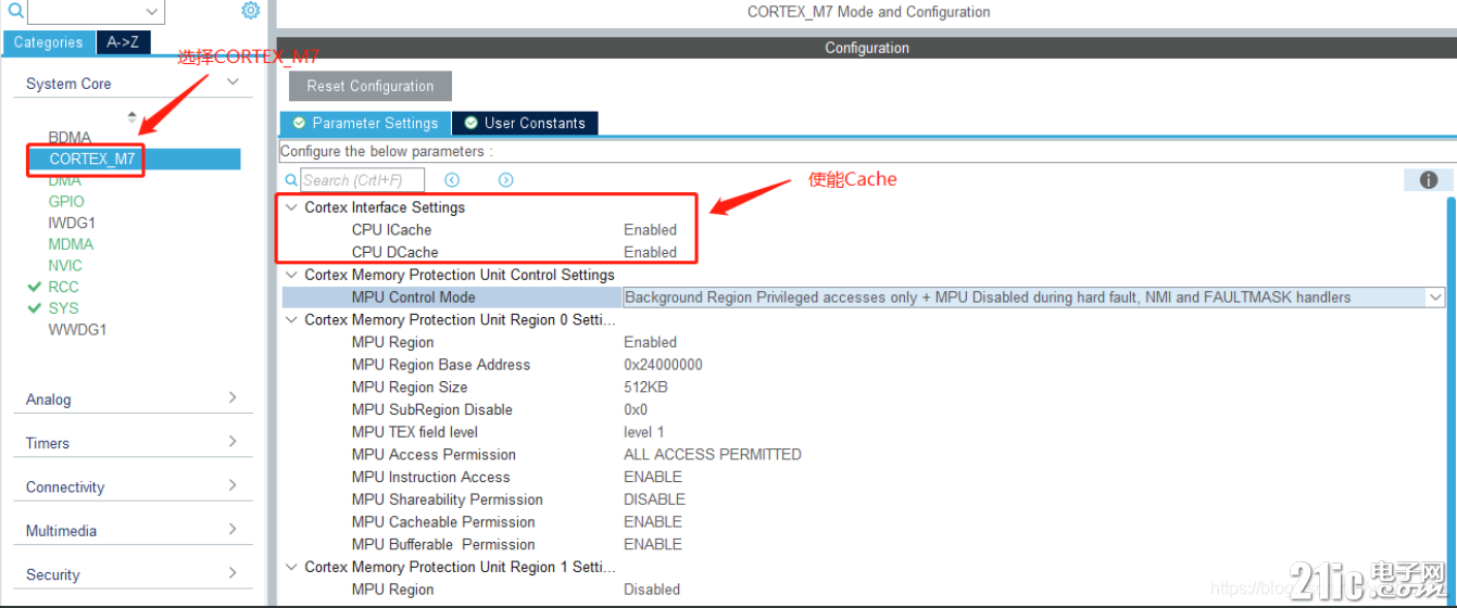

二、CubeMX
2.1、Cortex interface Settings
在CubeMX上找到CORTEX_M7,使能CPU ICache与CPU DCahce。其实就是使能Cache(高速缓存器)。

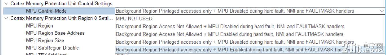

2.2、Cortex Memory Protection Unit Control Settings(内存保护单元控制设置)
MPU Control Mode有四种控制模式:
Background Region Access Not Allowed + MPU Disable during hard fault , NMI and FAULTMASK handlers
Background Region Access Not Allowed + MPU Enable during hard fault , NMI and FAULTMASK handers
Background Region Privileged access only + MPU Disable during hard fault , NMI and FAULTMASK handlers
Background Region Privileged access only + MPU Enable during hard fault , NMI and FAULTMASK handers

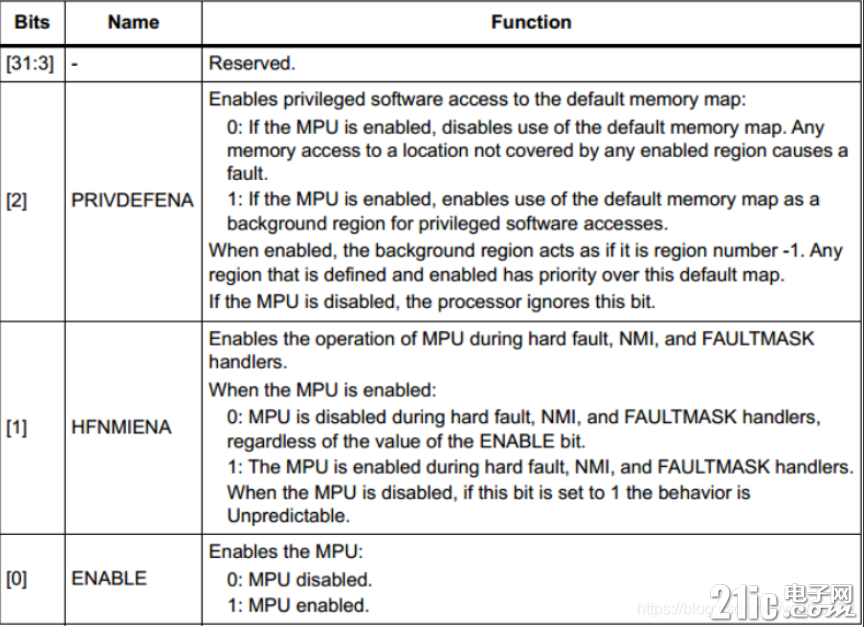

    MPU Control Mode选项其实就是配置MPU_CTRL寄存器:
  • PRIVDEFENA :使能特权软件对默认内存映射的访问
  • HFNMIENA:使能在硬件故障,NMI与FAULTMASK中断程序里操作MPU
  • MPU的四种控制模式相当于:Background Region Access Not Allowed + MPU Disable during hard fault , NMI and FAULTMASK handlers (PRIVDEFENA = 0 + HFNMIENA = 0)Background Region Access Not Allowed + MPU Enable during hard fault , NMI and FAULTMASK handers (PRIVDEFENA = 0 + HFNMIENA = 1)Background Region Privileged access only + MPU Disable during hard fault , NMI and FAULTMASK handlers (PRIVDEFENA = 1 + HFNMIENA = 0)Background Region Privileged access only + MPU Enable during hard fault , NMI and FAULTMASK handers (PRIVDEFENA = 1 + HFNMIENA = 1)

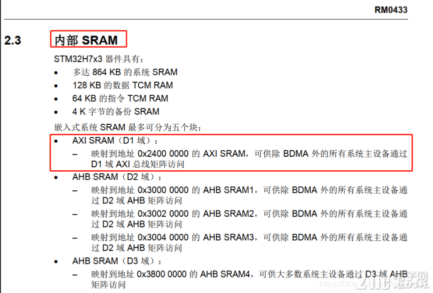

内存的首地址0x24000000,从编程手册RM0433查询到:
2.3.3、MPU Region Size(MPU区域大小)
内存的大小512KB,从编程手册RM0433查询到:

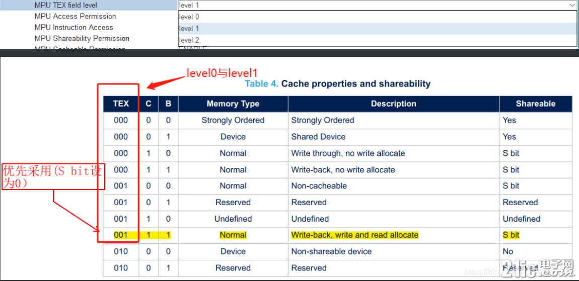

2.3.5、MPU TEX field level(MPU TEX域等级)
配置MPU_RASR寄存器的TEX段,当前只用到000(level0)与001(level1)两种。

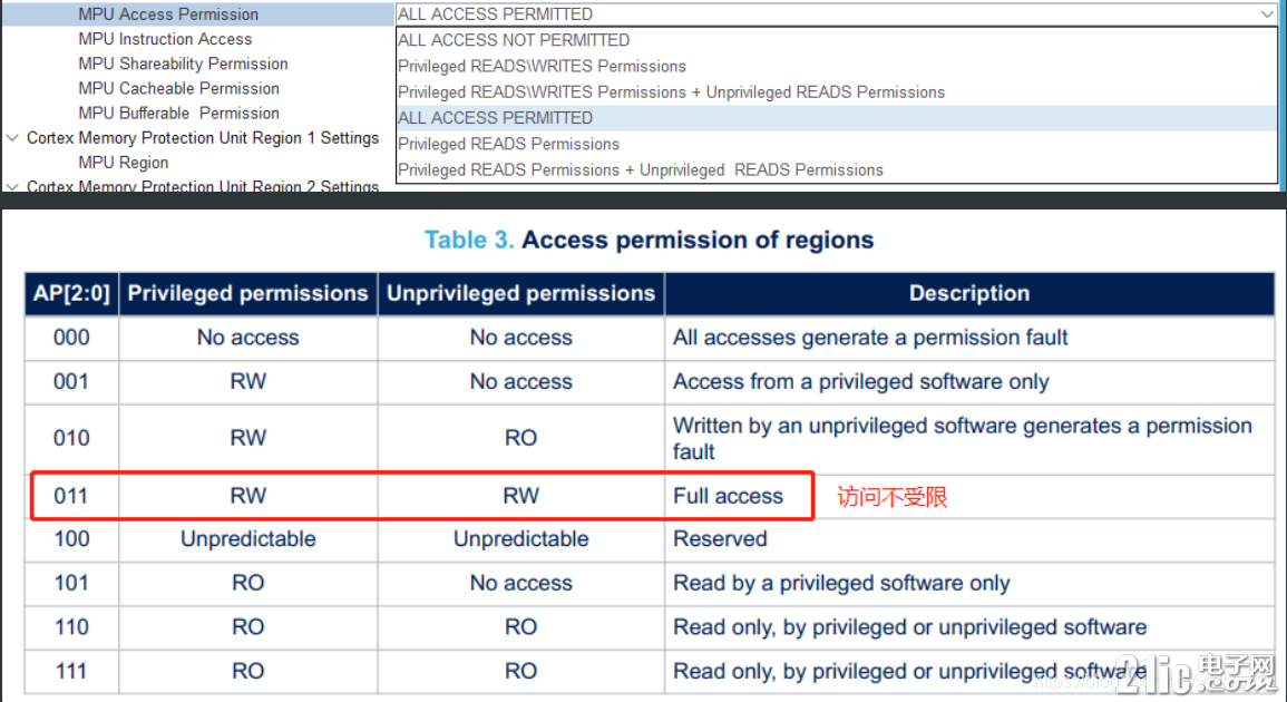

2.3.6、MPU Access Permission(MPU访问权限)
为了使用Cache才配置的MPU,所以并不需要限制访问。设置MPU_RASR寄存器的AP段,设置Full access(访问不受限)。

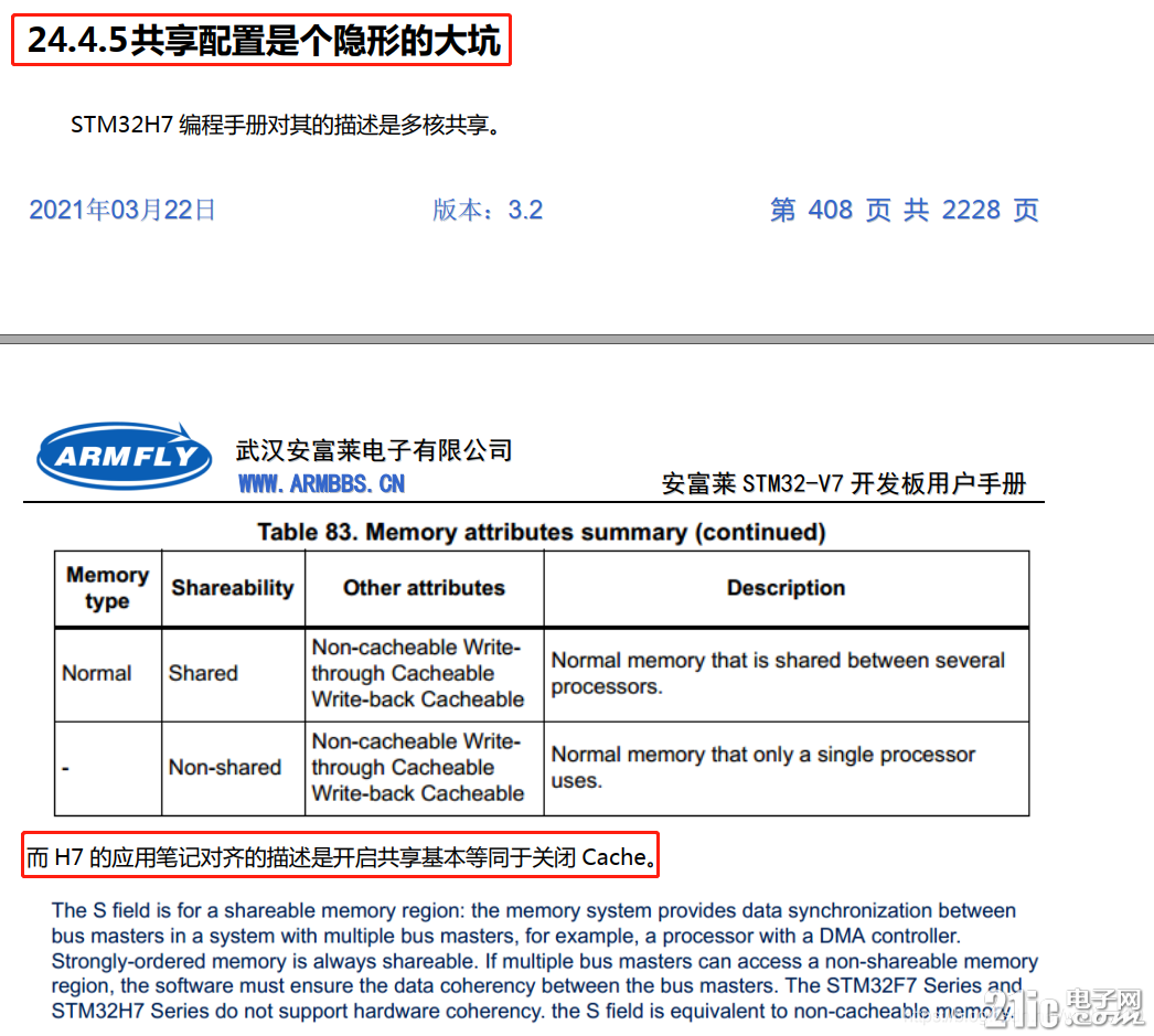

2.3.8、MPU Shareability Permission(MPU共享许可)
必须DISABLE。根据安富莱的教程:
watermark,type_ZmFuZ3poZW5naGVpdGk,shadow_10,text_aHR0cHM6Ly9ibG9nLmNzZG4ubmV0L3dhbGxhY2U4OQ==,size_16,color_FFFFFF,t_70#pic_center.jpg

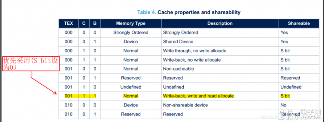

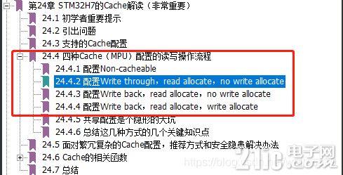

2.3.9、MPU Cacheable Permission(MPU Cache许可)与 MPU Bufferable Permission(MPU 缓存许可)
这两个配置与MPU TEX field level一起决定Memory Type(内存的类型)。
ST官方手册对以下下四种内存类型与Cache一起使用的说明:
安富莱的STM32H7用户手册对这四个内存类型与Cache也有进一步的说明,更容易理解。

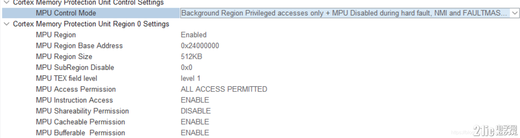

三、代码3.1、案例一
CubeMX上MPU的设置生成的代码如下:

3.3、案例一与案例二的区别
案例一与案例二的区别在于MPU control mode不一样,从而导致函数MPU_Config(void)里,最后一段代码HAL_MPU_Enable( )的入口参数从MPU_HFNMI_PRIVDEF改为MPU_PRIVILEGED_DEFAULT。功能上的区别是程序要不要在硬件错误等中断回调函数里处理MPU。
