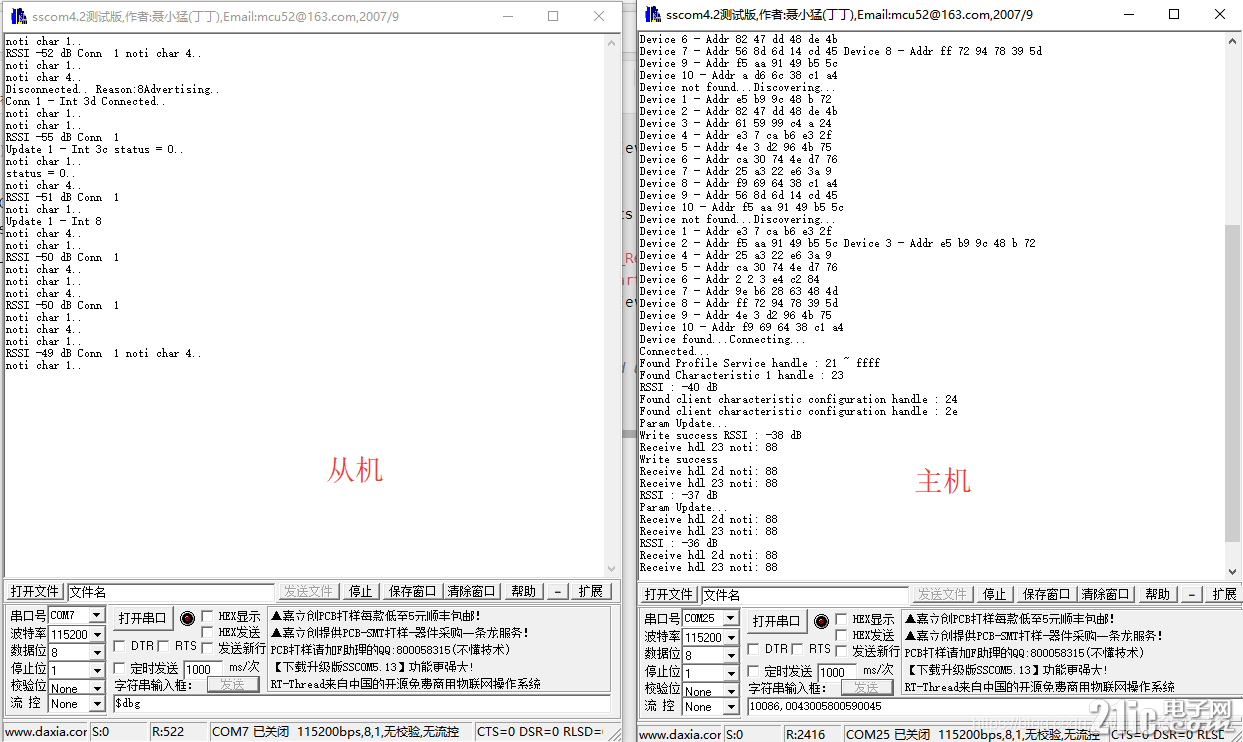

一、前言
最近玩了一下CH577的蓝牙,这里记录一下
watermark,type_ZmFuZ3poZW5naGVpdGk,shadow_10,text_aHR0cHM6Ly9ibG9nLmNzZG4ubmV0L3h1YW41MzA0ODIzNjY=,size_16,color_FFFFFF,t_70.jpg
二、准备
使用CH的EVT,从机用 BLE\Peripheral ,主机用 BLE\Central,注意使用官网最新的,因为一直有进行更新,我前段时间拿的,使能notify是没有对应的参考的。

 楼主| 木木guainv 发表于 2021-9-6 15:06 | 显示全部楼层
对于GATT服务发现,在下面中完成,其实这里就是采用 GATT_ReadUsingCharUUID 来找特征的句柄 需要指定一下开头和结尾的HDL
需要注意:
(1). 若要发现多个服务,则要多建几个 centralDiscState 状态,在 pMsg->msg.readByTypeRsp.numPairs = 0时再切下一个状态
(2). 若要打开多个notify,需要调用多次 GATT_WriteCharValue ,这里必须采用任务来打开,不能马上打开,否则不生效,另外调用这些蓝牙的操作,不能在相同时间内操作多个,否则前面的也不生效
(3). 注意采用 GATT_ReadUsingCharUUID 方法(UUID已知)来发现特征值,得到的HDL,是特征值 数值的HDL
(4). 在采用 GATT_CLIENT_CHAR_CFG_UUID 这个UUID来获取CCC的时候,每读取完一个,需要 将当前的CCC的HDL+1作为 req.startHandle 来发现下一个CCC的HDL

        req.startHandle = centralCCCDHdl+1;//偏移来找....不然找到还是第一个....

3、LOG
从机
noti char 1..
RSSI -52 dB Conn  1
noti char 4..
noti char 1..
noti char 4..
Disconnected.. Reason:8
Advertising..
Conn 1 - Int 3d
Connected..
noti char 1..
noti char 1..
RSSI -55 dB Conn  1
Update 1 - Int 3c
status = 0..
noti char 1..
status = 0..
noti char 4..
RSSI -51 dB Conn  1
noti char 1..
Update 1 - Int 8
noti char 4..
noti char 1..
RSSI -50 dB Conn  1
noti char 4..
noti char 1..
noti char 4..
RSSI -50 dB Conn  1
noti char 1..
noti char 4..
noti char 1..
RSSI -49 dB Conn  1
noti char 4..
noti char 1..
 楼主| 木木guainv 发表于 2021-9-6 15:13 | 显示全部楼层
主机
CH57x_BLE_LIB_V1.60
Discovering...
Device 1 - Addr 9e b6 28 63 48 4d
Device 2 - Addr e5 b9 9c 48 b 72
Device 3 - Addr e3 7 ca b6 e3 2f
Device 4 - Addr 25 a3 22 e6 3a 9
Device 5 - Addr 4e 3 d2 96 4b 75
Device 6 - Addr ca 30 74 4e d7 76
Device 7 - Addr 90 e2 f3 38 c1 a4
Device 8 - Addr 61 59 99 c4 a 24
Device 9 - Addr ff 72 94 78 39 5d
Device 10 - Addr f5 aa 91 49 b5 5c
Device not found...
Discovering...
Device 1 - Addr e3 7 ca b6 e3 2f
Device 2 - Addr ca 30 74 4e d7 76
Device 3 - Addr 25 a3 22 e6 3a 9
Device 4 - Addr e5 b9 9c 48 b 72
Device 5 - Addr 82 47 dd 48 de 4b
Device 6 - Addr 9e b6 28 63 48 4d
Device 7 - Addr 61 59 99 c4 a 24
Device 8 - Addr 4e 3 d2 96 4b 75
Device not found...
Discovering...
Device 1 - Addr 25 a3 22 e6 3a 9
Device 2 - Addr e3 7 ca b6 e3 2f
Device 3 - Addr e5 b9 9c 48 b 72
Device 4 - Addr 4e 3 d2 96 4b 75
Device 5 - Addr ca 30 74 4e d7 76
Device 6 - Addr 82 47 dd 48 de 4b
Device 7 - Addr 56 8d 6d 14 cd 45
Device 8 - Addr ff 72 94 78 39 5d
Device 9 - Addr f5 aa 91 49 b5 5c
Device 10 - Addr a d6 6c 38 c1 a4
Device not found...
Discovering...
Device 1 - Addr e5 b9 9c 48 b 72
Device 2 - Addr 82 47 dd 48 de 4b
Device 3 - Addr 61 59 99 c4 a 24
Device 4 - Addr e3 7 ca b6 e3 2f
Device 7 - Addr 25 a3 22 e6 3a 9
Device 8 - Addr f9 69 64 38 c1 a4
Device 9 - Addr 56 8d 6d 14 cd 45
Device not found...
Discovering...
Device 2 - Addr f5 aa 91 49 b5 5c
Device 6 - Addr 2 2 3 e4 c2 84
Device 7 - Addr 9e b6 28 63 48 4d
Device 9 - Addr 4e 3 d2 96 4b 75
Device 10 - Addr f9 69 64 38 c1 a4
Device found...
Connecting...
Connected...
Found Profile Service handle : 21 ~ ffff
Found Characteristic 1 handle : 23
RSSI : -40 dB
Found client characteristic configuration handle : 24
Found client characteristic configuration handle : 2e
Param Update...
Write success
RSSI : -38 dB
Receive hdl 23 noti: 88
Write success
Receive hdl 2d noti: 88
RSSI : -37 dB
Param Update...
RSSI : -36 dB
RSSI : -41 dB

  • 截图 效果如下
