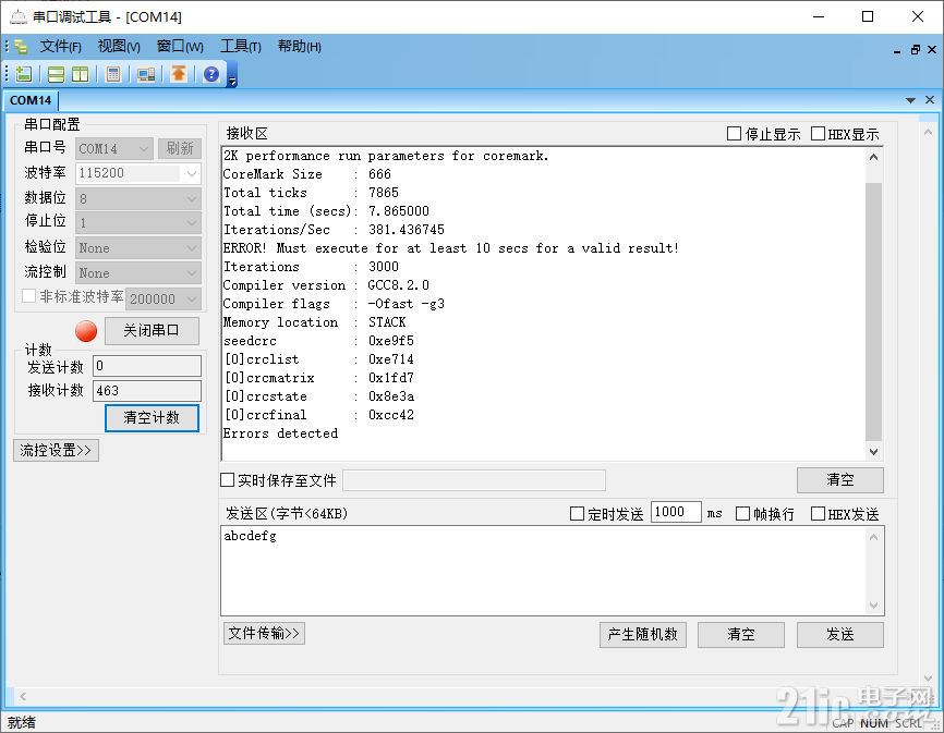

注意,该值如果设置过低,会报错,如下

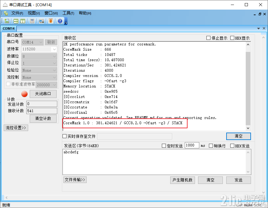

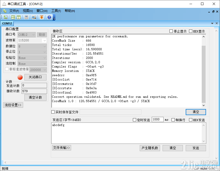

4、CH32V103和CH32V307 CoreMark跑分
跑分结果如下:
CH32V103:
CH32V307:

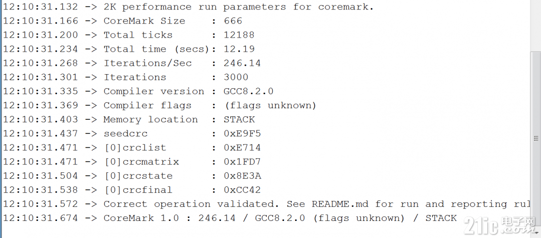

pattywu 发表于 2022-2-14 01:46 | 显示全部楼层
我的测试结果比你的要好。
我手上只有CH32V103的板子,没有CH32V307的板子。
修改了 你的代码,改动如下:
1、系统时钟初始化时,用于比较的值,2个32位的寄存器,全部设置成0xffffffff;
2、不需要中断处理程序;
3、读取时钟时,直接返回64位的计数值(用低32位的值,也没有问题);
4、那个每秒tick的宏,由1000改为9000000,系统计数时钟是CPU时钟的1/8,72MHz的CPU,计数时钟是9MHz。
5、那个计数次的宏,由2000改为2500.
这样修改之后,我的测试结果是:148.184727
