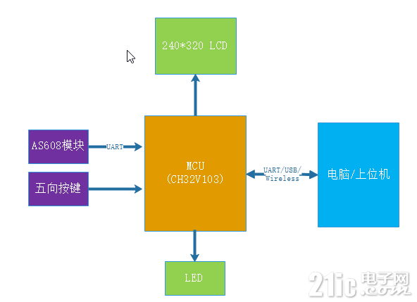

功能描述

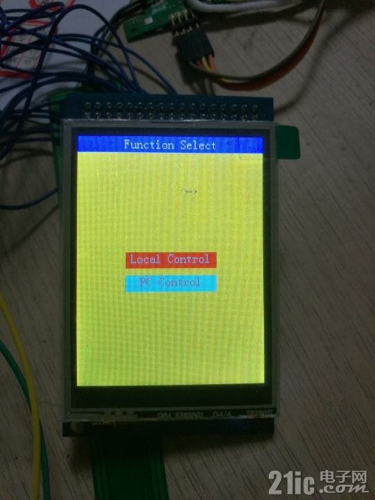

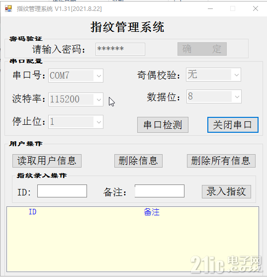

本系统使用沁恒RISC-V内核MCUCH32V103作为主控芯片实现对用户指纹数据的采集和管理。主要实现用户的指纹增加,删除,批量删除和识别检测等功能。同时支持两种使用方式:①本地控制;②PC端控制。其中,对指纹的采集使用了AS608光学指纹传感器模块。该模块具有接口简单,使用方便的特点,同时支持UART和USB两种通讯方式。本方案采用简单的UART方式与传感器进行通讯。另外,使用了240*320的LCD及五向按键进行人机交互,提升用户体验。PC与MCU之间可以用多种方式进行通讯,例如:UART,USB,wireless等。本方案先使用UART进行验证,后期会扩展到USB和wireless方式。
硬件框架
1.   主控采用沁恒开发板CH32V103,CH32V103是基于RISC-V内核的MCU,最高80MHz系统主频,64KB的flash和20KB的SRAM,虽然主频和存储容量都不是特别突出,但是实现一些常规应用也足够了。
2.   LCD的接口有16bit和8bit方式可选,为了节省IO引脚资源,本方案采用8bit方式进行通讯。
3.   五向按键用来配合LCD进行人机交互。(主要使用上键、下键和确认键)。
4.   MCU与PC间通过板载的虚拟串口进行通讯,PC端会通过自己做的一个小工具进行与MCU交互。
5.   LED则使用板载的LED灯,主要功能是指示程序的运行状态。
接口定义
模块
名称
功能
MCU引脚
备注
LCD
D15~DB8
LCD数据引脚
PB15~PB8
WR
写数据控制信号
PC0
RD
读数据控制信号
PC1
RS
数据/命令控制信号
PC2
RST
复位控制信号
PC3
CS
片选控制信号
PC4
BL
背光控制信号
PC5
AS608
Vi
电源正输入端
VCC
TX
串行数据输出(TTL)
PA3
USART2
RX
串行数据输入(TTL)
PA2
GND
信号地
GND
WAK
感应信号输出(高电平有效)
PA4
VT
触摸感应电源输入
VCC
五向按键
MID
确认键
PA5
UP
上键
PA7
DWN
下键
PA6
COM
GND
GND
LED
LED1
指示灯
PA0
PC
TX
PC发送
PA10
USART1
RX
PC接收
PA9
