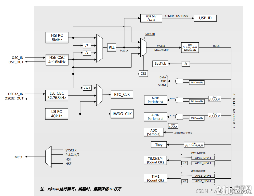

5. 时钟树框图
watermark,type_ZHJvaWRzYW5zZmFsbGJhY2s,shadow_50,text_Q1NETiBAd2VpeGluXzQ4NTcyNDkx,size_20,color_FFFFFF,t_70,g_se,x_16.jpg

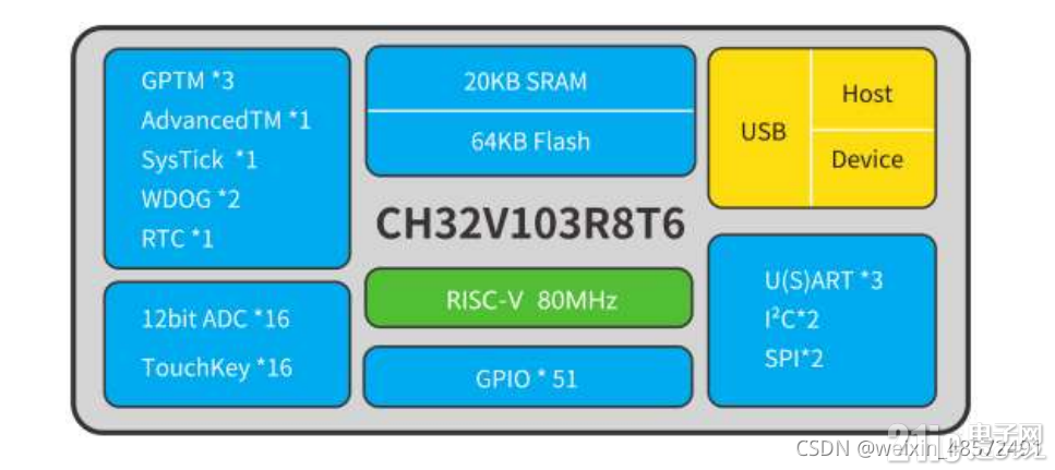

三. 沁恒 CH32V103R8T6 MCU
1. 产品特性
内核:
----32位RISC-V内核
----最高主频80MHz
----单周期乘法和硬件除法
低功耗:
多种低功耗模式(睡眠/停止/待机)
系统时钟:
----内嵌8MHz的RC振荡器
----内嵌40KHz的RC振荡器
----内嵌锁相环,最高120MHz
----外部支持32768Hz低速振荡器
存储器:
20KB易失数据存储区SRAM
64KB用户应用程序存储区CodeFlash
2. 外设模块
DMA控制器:
----7通道,支持环形缓冲区管理
----支持多外设
定时器:
1个实时时钟
1个高级定时器
1个滴答定时器
2个看门狗定时器
3个通用定时器
ADC:
1个12位逐次逼近型ADC
支持16个外部通道和2个内部通道
UASRT:
3个通用同步异步收发器,最高支持4.5Mbps
SPI:
2个串行外设接口,支持主、从、多从模式
USB2.0全速:
1个USB全速主机/设备控制器,支持USB2.0全速
12Mbps或低速1.5Mbps
