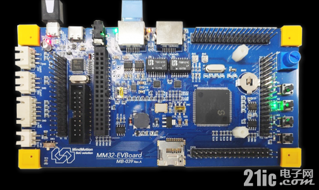

Demo应用中,使用的开发板为MB-039,在工程中使用LwIP+FreeRTOS,实验展示如何制作一个客户端并发送数据,板载Ethernet相关的硬件部分电路如下:
MB-039 完整原理图可以通过MM32官网下载。
各个信号引脚对应如下:
 楼主| 两只袜子 发表于 2021-10-19 15:00 | 显示全部楼层

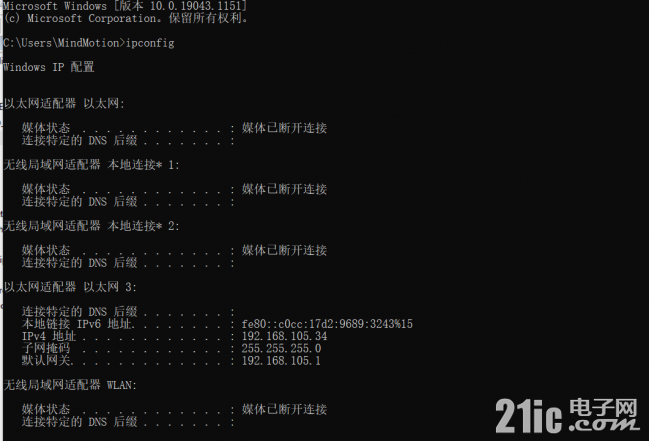

到这里已经完成了Client Socket工程的创建,还有一步比较重要的是配置Client与Server端的IP,将数据发送给服务器端。
在Windows下,通过打开命令行窗口输入:ipconfig可以获取本机地址与服务器的地址。
 楼主| 两只袜子 发表于 2021-10-19 15:35 | 显示全部楼层
可以观察到PC地址为:192.168.105.34,在sys_arch.h文件中对DEST_IP_ADDR0 、DEST_IP_ADDR1、DEST_IP_ADDR2、DEST_IP_ADDR3进行修改,DEST_PORT可选用空闲端口,设备IP需要设置在同一个网段内通信才能进行IP_ADDR0、IP_ADDR1  、IP_ADDR2,需要与PC地址保持一致,IP_ADDR3可以随意设置(和PC地址不一致即可)。#define DEST_IP_ADDR0               192
#define DEST_IP_ADDR1               168
#define DEST_IP_ADDR2               105
#define DEST_IP_ADDR3               34
#define DEST_PORT                  5001
#define IP_ADDR0                    192
#define IP_ADDR1                    168
#define IP_ADDR2                    105
#define IP_ADDR3                    130
