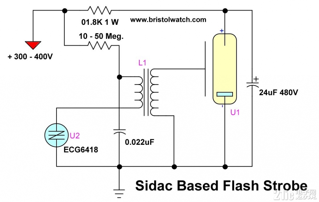

hk6108 发表于 2022-11-24 11:11 | 显示全部楼层
小功率的,可以这样玩,
这闪灯的驱动者是 SIDAC ,增加 L1 的变比,把 灯和那24μF电容 拿掉,
SIDAC属可控硅类负阻器件,震荡频率不及三极管,但有火花隙的风格。
