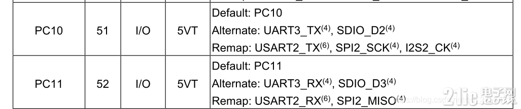

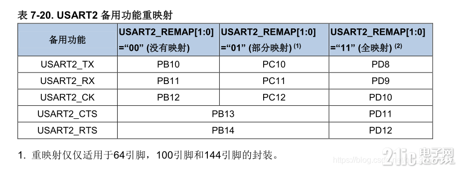

  • 2、接着配置咱们的GPIO。
  • 我是用的是USART1(PA2、PA3)、USART2(PC10、PC11),再根据上面两表的描述,具体配置如下:
USAR1、USART2发送都使用DMA。接收如果是空闲中断的话使用DMA,否则仅使用接收中断。这里不列出查询法,因为在真正用32开发的项目中很少使用主函数查询法去等待接收或者发送数据,这种方法仅在demo实例中出现,实用性不高。
