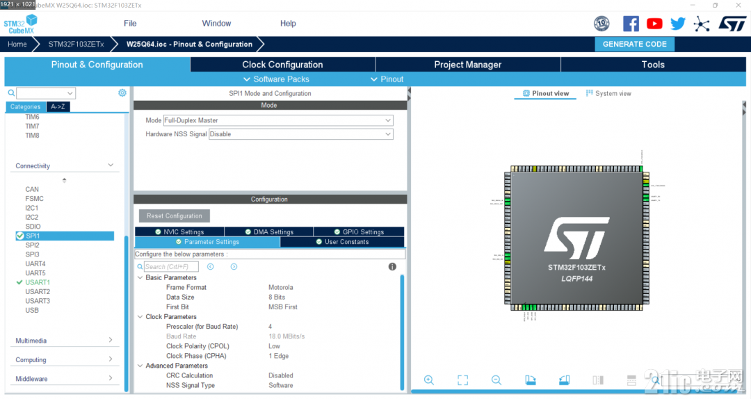

开发环境:VSCODE(gcc编译链)+STM32CubeMX(也可以使用HUAWEI-LiteOS-Studio) 。
代码:链接:https://pan.baidu.com/s/1uXfIR0GFQOBZPl1NfQP08w
提取码:6b0c

  1. #include "W25Q64.h"
  2. void W25Q64_Config(void)
  3. {
  4.     W25Q64_CS_OUT_H();
  5. }
  6. /**
  7. * [url=home.php?mod=space&uid=247401]@brief[/url]   W25164C在发送数据的同时接收指定长度的数据
  8. * @param    dat  —— 接收数据缓冲区首地址
  9. * @param   recv_buf  —— 接收数据缓冲区首地址
  10. * @param   —— 要发送/接收数据的字节数
  11. * @retval  成功返回HAL_OK
  12. */
  13. uint8_t SPI_FLASH_SendByte(uint8_t byte)
  14. {
  15.     uint8_t recv_buf = 0;
  16.     HAL_SPI_TransmitReceive(&hspi1, &byte, &recv_buf, 1, 10000);
