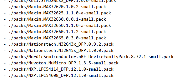

首先,将Nationstech.N32G43x_DFP.0.9.2.pack支持包拷贝到pyocd目录下的packs目录中。
然后,我运行了一下packs目录下的update_yaml.py文件,运行方法为python update_yaml.py 。运行后我们检查一下pyocd目录下的文件pyocd.yaml,看是否增加支持包条目。如果增加了,说明添加成功了。

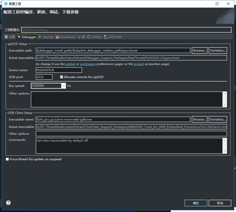

4.2.  调试和下载环境配置
我们打开调试配置界面,选择“Debugger”的tab页,这里仅修改设备名称为“N32G435CB”,不能写成“N32G435CBL7”,否则调试和下载都会失效。

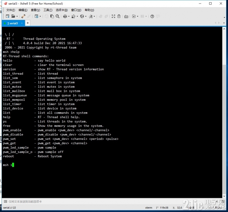

5. 运行效果显示
通过串口展示RT-Thread的版本信息,执行了help指令的输出,表示系统已经正常的运行起来了。
同时,移植后了LED小灯也可以正确的闪烁,表示io接口和系统调度也正常的运行起来了。
