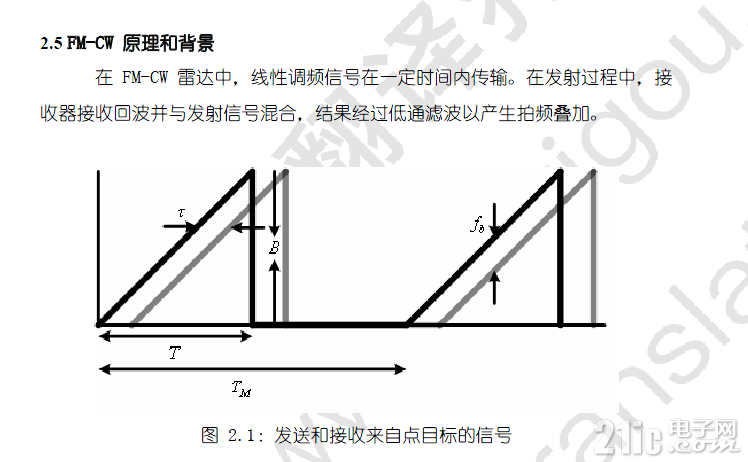

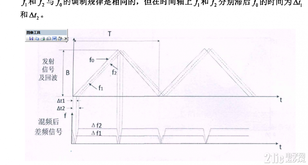

先来说下过程,某大学的博士在网上找到我,说他们有个项目,某极的探冰雷达(本人未接触雷达,但是本人有多年的射频工程经验,对MCU系统和射频部分比较擅长。)据博士的说法,这个探冰项目很简单,参考美国堪萨斯大学的论文,对照论文照做就好,雷达挺容易的,买什么元件他们都支持,报销。先做出实物,能不能用,暂时不管。然后根据需求改进。本人听了后,觉得有点棘手,后来看了探冰雷达的相关论文(国内的和国外),发现原理比较简单,觉得能做(本人也有点私心,也想挑战下自己)。于是签合同,准备开工。约定预付定金50%。拟好合同,把合同寄给博士,由于我司的增值税票有点小问题,未能及时开出票,寄合同的时候未能将票一并寄出。和博士商议此事,未来将票开出后再付定金。(这为项目的失败埋了伏笔)。合同寄出后,我们开始研读各个大学的FMCW雷达论文。首先研究的是堪萨斯的论文,从雷达的原理开始,基本原理如下,发射一个锯齿波,然后接收到返回的锯齿波,两者波形进行比较,测出发射和接收波形的时间差,根据时间差即可测算出冰层的厚度(对此可能描述不准确,但基本理论是这样,我们不做算法,算法是博士做的)。

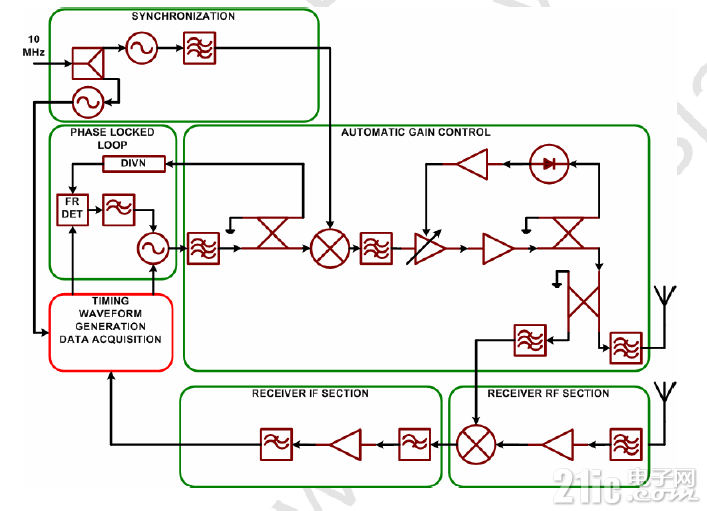

2159261cc1ae6458d6.png 堪萨斯的实物框图也不难,搞不懂可以查查符号,就能明白。
然后我们按照此框图开始设计原理图。按照框图,首先得设计一个锁相环电路,于是参考国内论文(论文是博士支持的),查到某大学的类似论文,用到的锁相环电路是ADI的HMC-C030,这个锁相环的VCO价格4W多,定金还买不到歌个VCO,后与博士商议,博士觉得这个贵,老板不同意,而且认为电路简单了。要求我们把电路做复杂点,这个与项目之初的描述又有差异(项目开始是让简单做,如果项目太复杂我们也不会做)。然后打算自制锁相环电路。顺便说下,感觉国内的这几个论文水准也一般。(虽然我不是985、211出身,但这几篇论文在我现在看来,确实一般(仅限论文水平)。)然后我们开始找合适的VCO,VCO的波段为2-4G,在网上找了好久,没找到合适的,要么买不到。

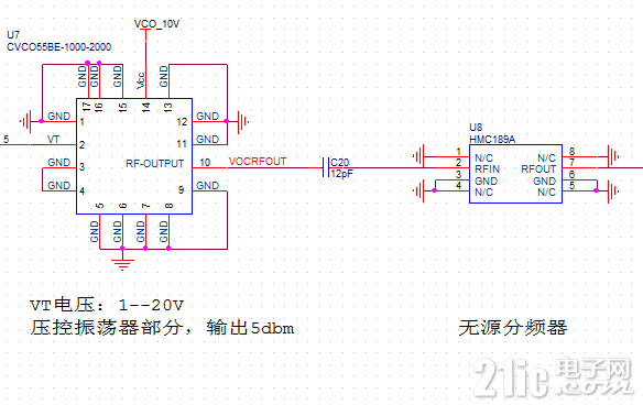

几天后,突然有灵感,认为mouser或者digi上可能有卖,赶紧去这两个网站查询,果然找到了合适的VCO,CRYSTEK公司的VCO,1-2GHz,用无源倍频器直接倍频,就可以产生2-4GHz的频率。直接在网上购买了VCO,发现购买还需要提交各种资料,还需要经过老美的政府审查了才能出口,顺道说下,国内的厂家该加油了。买了5个,花了1500rmb,自费。
如下图所示:
然后用4159,检测VCO输出频率的线性度,4159输出一个类锯齿波,经过放大是放大电压,放大产生变化的电压来调节VCO产生频率的线性度。
我们认为这个是探冰雷达的三个核心之一,另外两个核心会在下文中讲到。根据老外的论文,线性度越好,产生的波形就越完美,用滤波算法就容易得到比较准确的冰层厚度(或者说地形信息),也可以说雷达的分比率比较高。

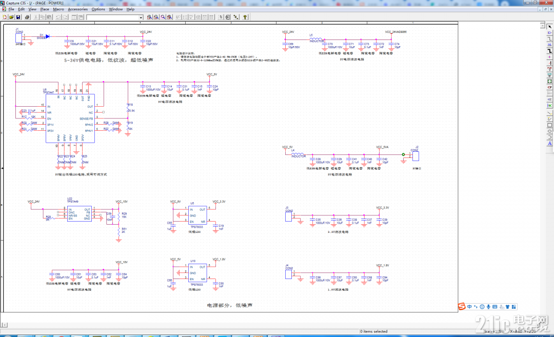

看到别人做的探冰雷达,电源采用的是村田的低噪隔离电源。
我们直接选用了TI的低噪电源,
测试电源是没有问题。
