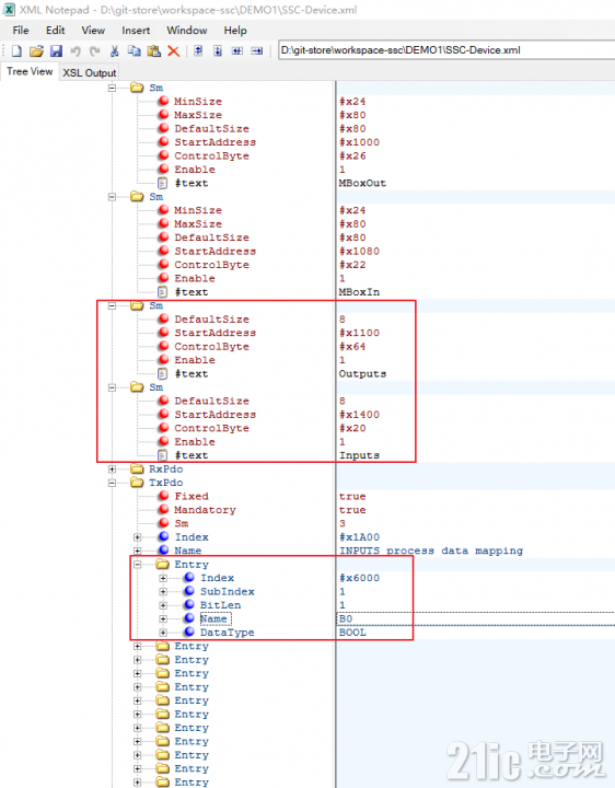

IO点位数据就更加复杂了,在Descriptions->Devices->Device节点下有四个Sm节点,这个表示通道,我们通信时一共有四个通道,除了过程传输数据输出和输入以外,还有两个通道用来控制EtherCAT自身状态的,也是EtherCAT协议中非常重要的MailBox概念,分别叫做MBoxOut和MBoxIn,这里不需要管它,只需要了解过程传输数据Inputs和Outputs两个通道,这两个通道内部的数据又分别指向RxPdo和TxPdo两个节点,这两个节点每个Entry节点都是我们之前在Excel中定义的一个IO点。SSC通过Excel帮我们完成了一项庞大的工作,在XML中生成了64+64个Entry,如果手工录入,这工作量将会非常恐怖。
