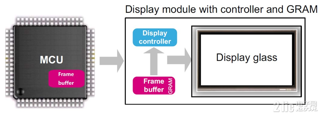

部分帧缓冲
通常在做图形应用时,需要在 MCU 的 SRAM 里申请一块内存作为帧缓冲: framebuffer。 比如使用一个分辨率为
240x320, 16 位色深的 LCD,需要申请的内存大小为: 240x320x2 = 153600 Bytes。 而很多低成本的 MCU 内存较
小, 根本无法满足图形应用对内存的需求。 不过, TouchGFX 现在支持部分帧缓冲,仅使用较小的内存作为帧缓冲即
可支持图形应用。
Partial Framebuffer,部分帧缓冲
对内置了 GRAM 的 LCD 来说,图形显示的过程可以概括如下图:
1, MCU 将图形界面画到内部 Framebuffer
2, 画图过程结束后,将 Framebuffer 内容传输到 LCD GRAM
3, 由 LCD controller 将 GRAM 内容显示到屏幕
如果使用完整的 framebuffer,在上面第 2 步进行传输时,每次传输的都是一整屏的数据。 而在很多场景中, LCD 屏幕
上变化的区域并不大。比如一个控制界面,可能只有一个小图标会有变化,其它区域都保持不变。 我们可以只更新屏
幕变化的区域。
部分帧缓冲与此类似, framebuffer 可以被分成许多个小的缓存块去更新和传输,而这些小块的缓存可以被重用, 这样
可以极大的减小图形应用对内存的需求。 而使用 partial framebuffer 的方式, 仅有稍许限制:
1, LCD 模块必需要内置 GRAM
2, 在复杂界面时可能会有撕裂效果
 楼主| LEDyyds 发表于 2022-1-25 10:45 | 显示全部楼层

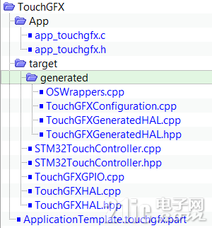

二、 配置完成后, 先由 CubeMX 生成代码。 可以看到, 会生成 TouchGFX 目录,以及该目录下的配置文件与部分源码
文件。

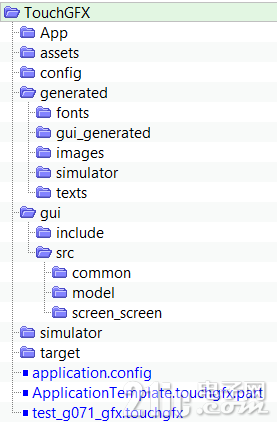

三、 打开 ApplicationTemplate.touchgfx.part 文件,即可打开 TouchGFX Designer 工具,如下图。 比如, 可以添加
box 控件作为背景, textArea 控件来显示文本。
然后通过 Generate Code 生成 UI 相关的代码,主要包含 generated 和 gui 两个目录。 generated 目录包含生成的资源
文件,如字体信息、文本信息、图片资源等,还包括各个 screen 的基类代码。 而 gui 目录则包含 screen 的派生类代
码。 用户可基于 gui 目录进行 UI 后续的开发。
