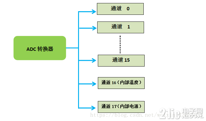

**第二个问题,**回答这个问题那么就等于开始介绍多通道转换怎么实现了,看下图
23
逢dududu必shu|  楼主 | 2022-1-27 23:59 | 只看该作者
由图理解,一个ADC转换器只能选择转换一个通道,那么对比单通道我们只需做一下改变(以双通道为例):

逢dududu必shu|  楼主 | 2022-1-29 15:35 | 只看该作者
配置多一个IO(PA1)口, 也就是通道1。
2.在void Adc_Config(void)函数里面添加:
ADC_RegularChannelConfig(ADC1, ADC_Channel_0, 1, ADC_SampleTime_239Cycles5 );
<span style="color: rgb(77, 77, 77); font-family: -apple-system, &quot;SF UI Text&quot;, Arial, &quot;PingFang SC&quot;, &quot;Hiragino Sans GB&quot;, &quot;Microsoft YaHei&quot;, &quot;WenQuanYi Micro Hei&quot;, sans-serif; font-variant-ligatures: no-common-ligatures; background-color: rgb(255, 255, 255);">先不指定ADC转换通道。</span>
25
逢dududu必shu|  楼主 | 2022-1-29 15:36 | 只看该作者
3.在主函数循环里改为:
    while(1)
          /*先采集通道1数据*/
          ADC_SoftwareStartConvCmd(ADC1, ENABLE);
          while(!ADC_GetFlagStatus(ADC1, ADC_FLAG_EOC ));
          ADC_ConvertedValue=ADC_GetConversionValue(ADC1);
          ADC_ConvertedValueLocal=(float)ADC_ConvertedValue*(3.3/4096);
          /*再采集通道2数据*/
          ADC_RegularChannelConfig(ADC1, ADC_Channel_1, 1, ADC_SampleTime_239Cycles5 );
          //加入适当延时
完成以上三步就能把单通道扩展到双通道(或者更多个通道)。不过还有一种基于DMA的多通道转换更加合适。
