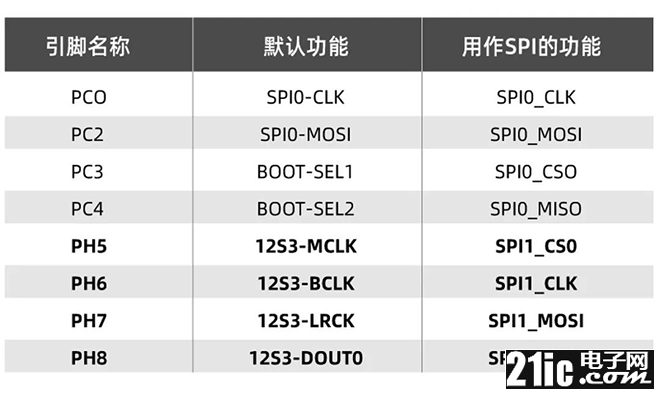

SPI需要CS0、CLK、MOSI、MISO四个引脚,can模块需要一个中断引脚。中断引脚可以随便使用一个具有中断功能的引脚。打开硬件资料中的飞凌嵌入式T507核心板引脚复用对照表,先确认哪些引脚可以用做SPI,我们搜索SPI可以找到两组引脚
因为PC3、PC4和启动相关这里不考虑使用SPI0,我们用SPI1,SPI1使用的引脚默认为音频接口使用的引脚,音频将不能使用。所以我们的中断引脚也从音频使用的引脚中选择,我们选择PH9(用户可根据实际情况选择具有中断功能的引脚)。
我们需要的引脚已经确定了(加粗的5个引脚),现在进行软件修改

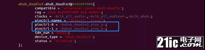

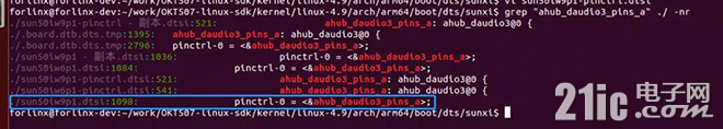

sun50iw9p1-pinctrl.dtsi搜索PH5引脚,可以看到ahub_daudio3_pins_a和ahub_daudio3_pins_b是用于音频,在设备树路径使用grep"ahub_daudio3_pins_a" ./ -nr指令可以查到,在sun50iw9p1.dtsi里有调用:
打开sun50iw9p1.dtsi,可以看到在ahub_daudio3节点有调用,将status设置为disabled(默认即为disablded状态)

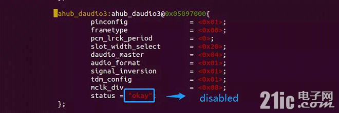

这个设备树里设置的disabled,继续查找该设备树的上级设备树:OKT507-C-Common.dtsi。OKT507-C-Common.dtsi有做开启设置,需要将ahub_daudio3关掉,status= "disabled"。PH5、PH6、PH7、PH8、PH9的占用都解除了。

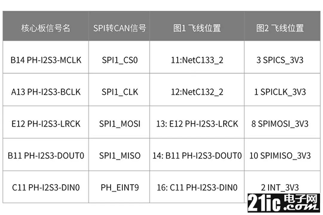

    首先要在T507开发板上去掉C132/U18这两个器件,之后通过飞线的方式将SPI转CAN的模块连接至T507开发板,连接方式如下:
    SPI转CAN的5V主供电可以通过音频芯片正下方的R194和R199上获得,位置如下图:
