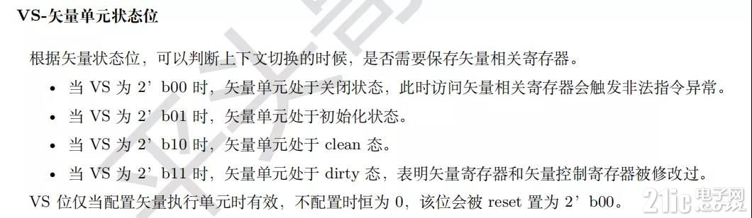

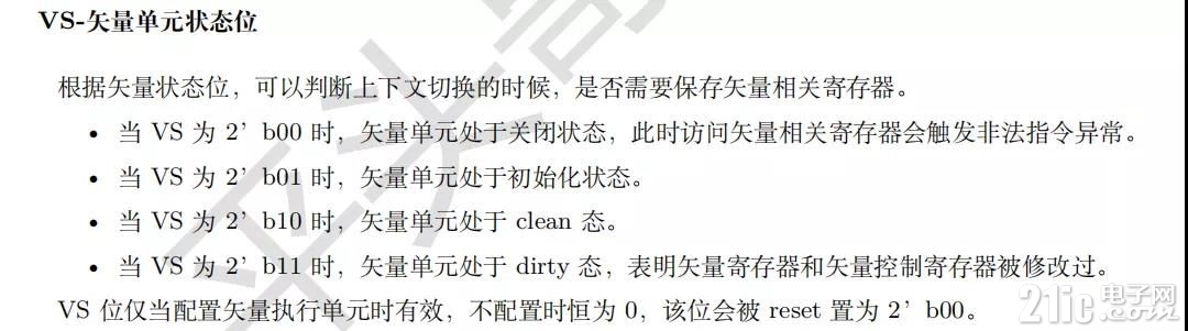

如何开启D1&&D1s的rvv扩展
想要使用RVV功能,需要开启VS标志位,该位位于
VS位于MSTATUS寄存器的23到24位。但是需要注意的是,当使用RVV时,需要开启浮点寄存器(FS),不然会报错。
这部分在rt-thread的体现是在上下文切换的时候,需要将使用RVV的线程的MSTATUS设置成开启VS的模式。
可以VS设置b01。
只有当使能该位,才能正常使用RVV指令,不然运行会直接报错。
接着,编译选项中还需要添加成如下选项
  1. -march=rv64gcvxtheadc -mabi=lp64d -mtune=c906
这样才能告诉编译器支持RVV指令。

RVV在RTOS如何使用的更好
这是一个关于更好的在RTOS上使用RVV的问题,由于RTOS是为了追求实时性,一般来说,开启了FPU和RVV后,其寄存器的数量会非常的多,每次入栈和出栈的操作,如果每次都将全部的寄存器压入和弹出,将会让切换任务的时间变长,影响了系统的实时性。对于这种情况,其实可以利用mstatus中的VS和FS的标志位进行判断。
在切换任务时,可以通过这些标识,选择是否压栈和出栈,这样保证了一部分性能实时性的情况下,也可以很好的处理FPU和RVV。
