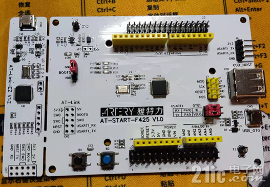

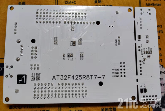

2022  2- 28收到板子了,板子很美,很简约

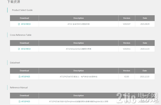

杂谈1  先来说说资料
资料很详细,大家都可以来这里下载  https://www.arterytek.com/cn/product/AT32F425.jsp#Resource
什么pack、lib、bsp ….这里都有,下载下来就ok啦!我来吐槽一下哈,为啥这么重要的参考手册没有目录,没有目录,没有目录!下面这个是我自己添加的,弄好传上来给大家,没有目录是真的不方便啊,友情提示一下官方!

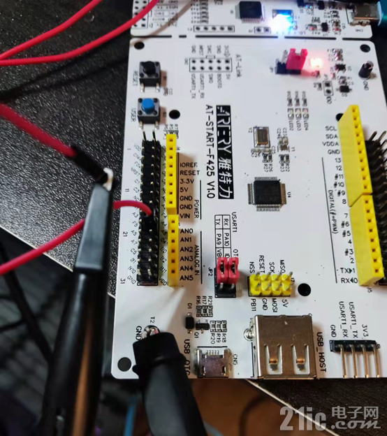

  while(1)
在PA6端子上输出了 192k 的PWM波形

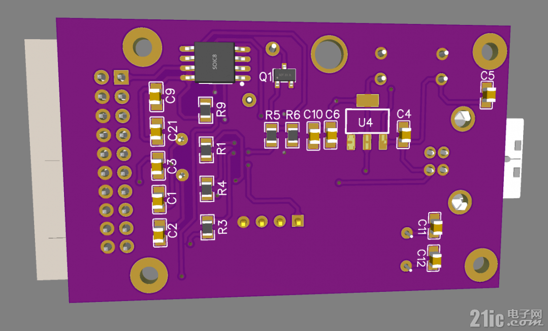

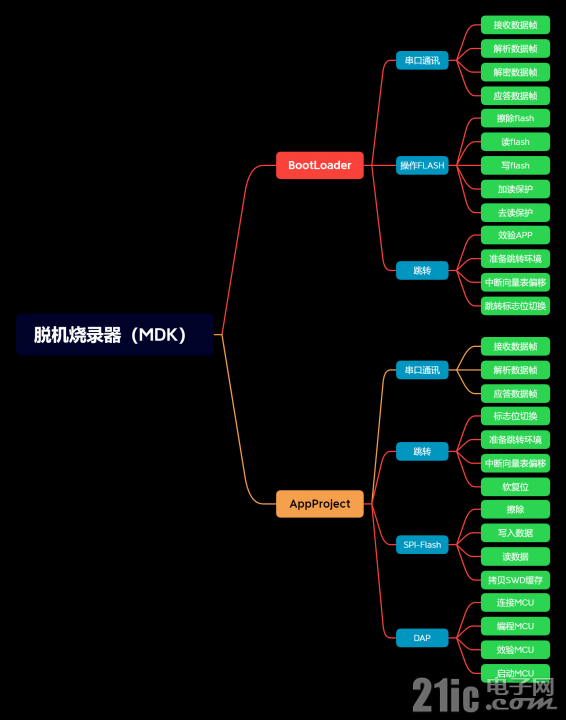

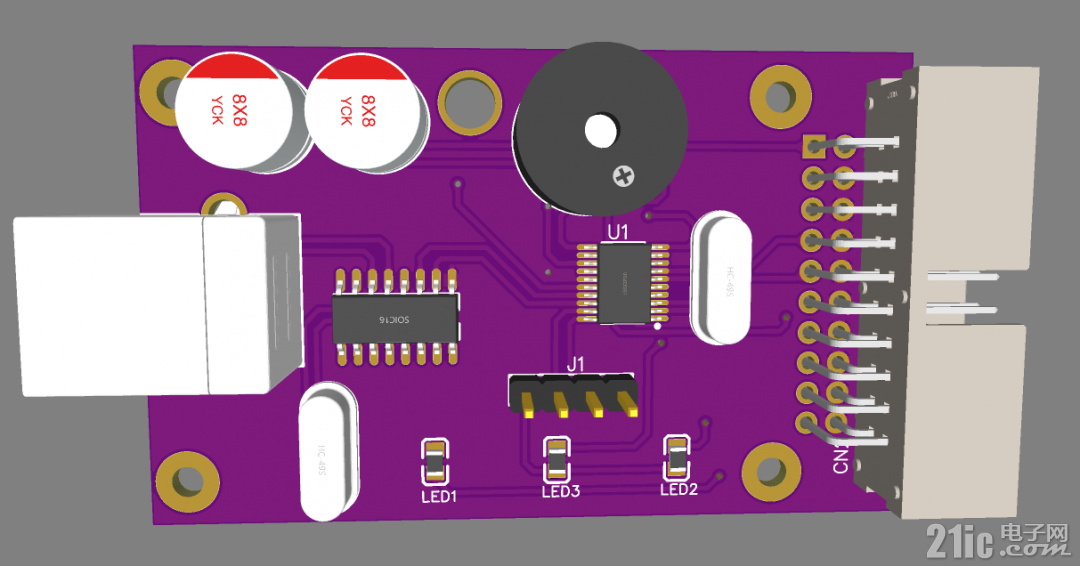

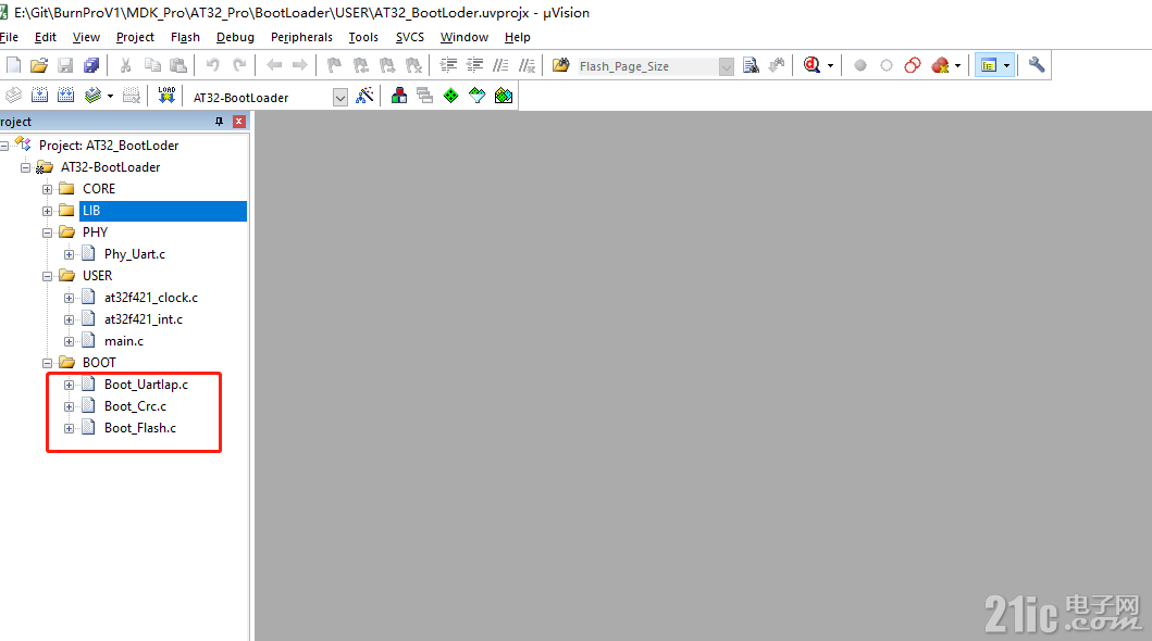

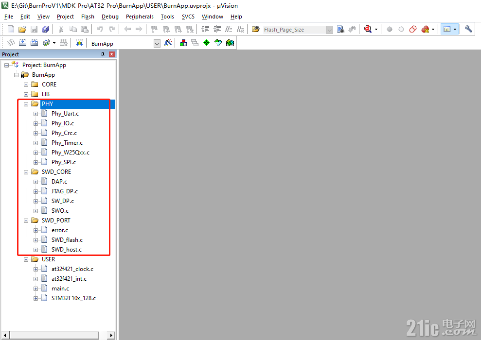

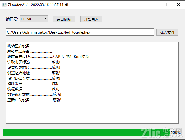

杂谈10   使用雅特力 MCU 制作的脱机烧录器 (暂不开源)
PCB设计如下:
MDK工程
1.BootLoader工程
2. APP工程
Qt 上位机软件
1.更新APP固件 上位机
2.脱机烧录器上位机(完善中)
