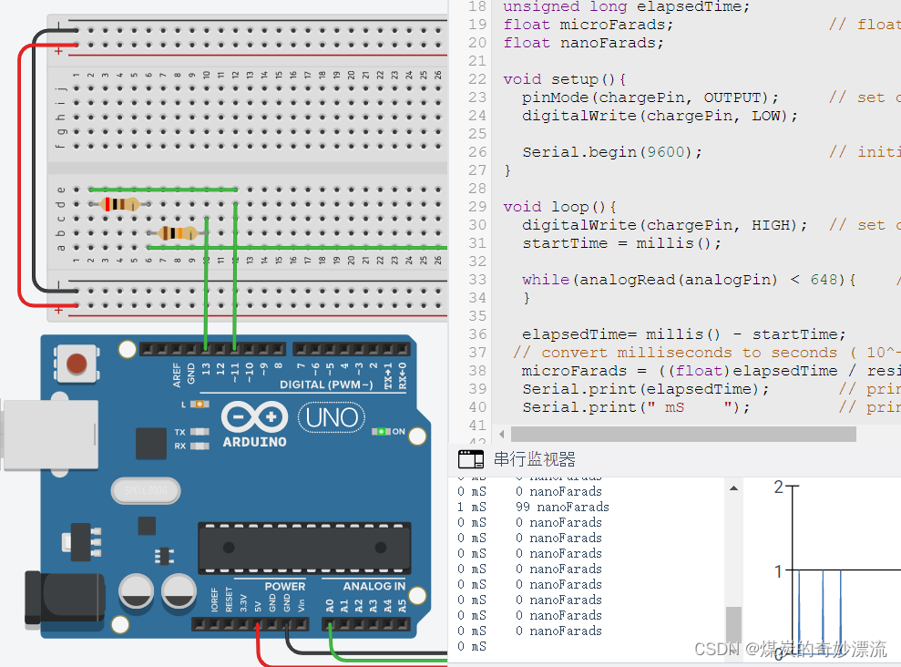

### **电容测量电路**
![使用 RC 定时进行电容测量](https://img-blog.csdnimg.cn/img_convert/98fb258782878c4260d208ce8f16d539.png)
![在这里插入图片描述](https://img-blog.csdnimg.cn/a16c65f0019544519f030fe911d654b3.png?x-oss-process=image/watermark,type_d3F5LXplbmhlaQ,shadow_50,text_Q1NETiBA54Wk54Kt55qE5aWH5aaZ5ryC5rWB,size_16,color_FFFFFF,t_70,g_se,x_16)
### 电容测量电路
![阿杜伊诺电容测量电路](https://img-blog.csdnimg.cn/img_convert/0035517d39e628cf98d64d9f6bbaab91.png)
![在这里插入图片描述](https://img-blog.csdnimg.cn/842bf70c1b194710929581a627399987.png?x-oss-process=image/watermark,type_d3F5LXplbmhlaQ,shadow_50,text_Q1NETiBA54Wk54Kt55qE5aWH5aaZ5ryC5rWB,size_20,color_FFFFFF,t_70,g_se,x_16)

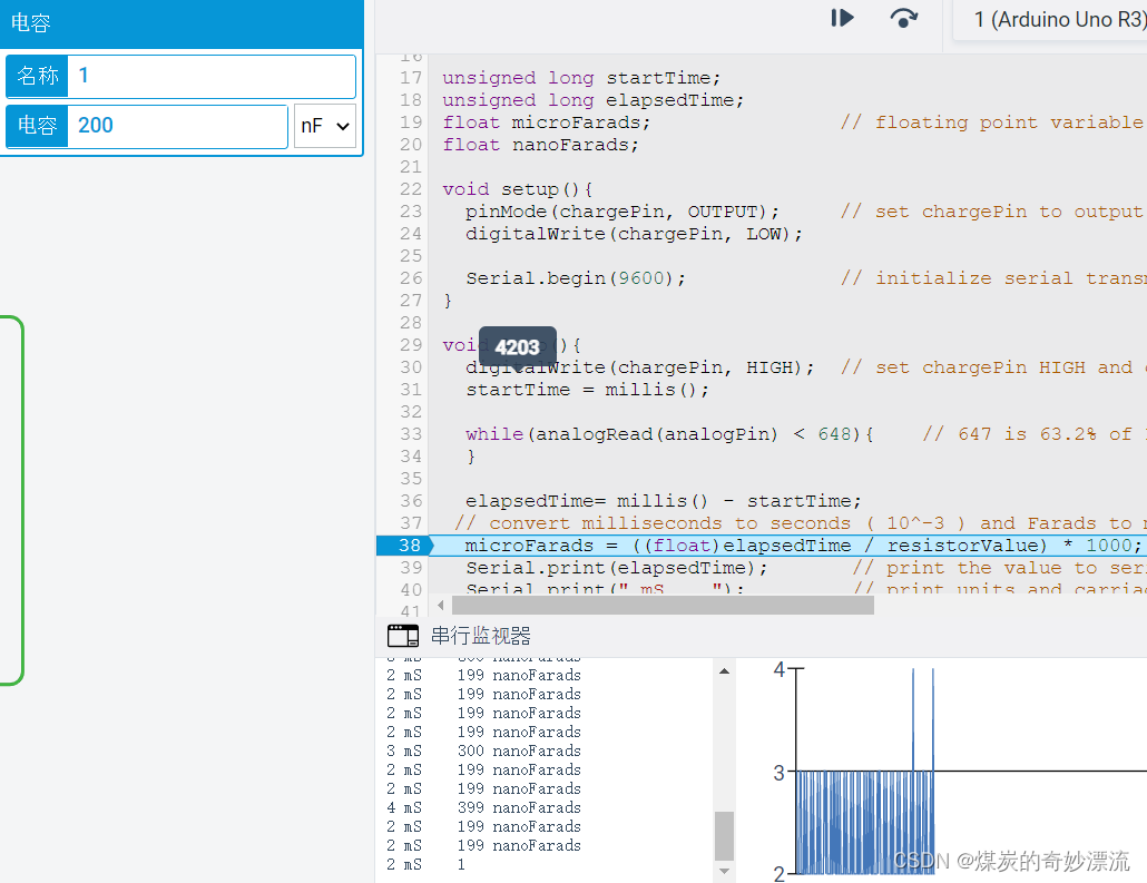

## **电容测量结果**
- 如果没有电容连接,代码将在此行上等待*" while(analogRead(analogPin) < 648) // 647 是 1023 的 63.2%,对应于满量程电压"*
- 连接测试端子之间的电容,观察串口监视器将显示结果。如果没有电容连接,串行端将不会显示任何内容。
- 该程序将反复测试电容器,并且值可能会略有不同。最好取这些值的平均值。
**注:此传感器对于 1 μF 至 3500 μF 之间的电容值最为精确。**
电容测量结果
![电容测量结果](https://img-blog.csdnimg.cn/9c770da03e654bc180357c48a440b3b6.png?x-oss-process=image/watermark,type_d3F5LXplbmhlaQ,shadow_50,text_Q1NETiBA54Wk54Kt55qE5aWH5aaZ5ryC5rWB,size_20,color_FFFFFF,t_70,g_se,x_16)
无电容
![在这里插入图片描述](https://img-blog.csdnimg.cn/3cffe605a58d4975b7c3d9d57f6803ef.png?x-oss-process=image/watermark,type_d3F5LXplbmhlaQ,shadow_50,text_Q1NETiBA54Wk54Kt55qE5aWH5aaZ5ryC5rWB,size_20,color_FFFFFF,t_70,g_se,x_16)
