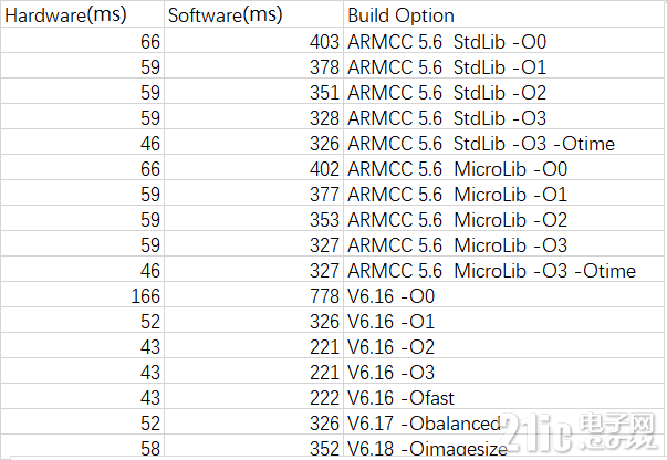

CRC32或者说CRC一个系列(CRC8, CRC16, CRC32)是常见的用于计算一块数据的特征的算法. 最常见的用途是效验, 比如下载了一个文件, CRC一下子, 跟数据源的CRC值比较下, 可以判断有没有数据损坏. 这个算法的缺点在于碰撞概率很大, 只能适用于已经知道元数据的CRC值, 来校验结果数据的情况, 传输信道还必须基本可用, 不能噪音太大. 否则的话两组数据不同, 计算出来的CRC值相同这种情况发生概率较大.
不适用CRC算法的情况下, 一般使用hash算法(CRC从广义来讲也算一种hash, 但是勉强), 常见的hash算法: MD5, SHA1, SHA256, SM3, BLAKE2等等等等.
虽然CRC不少缺点, 但是应用还是很广泛, 尤其是嵌入式软件中, CRC应用的非常广泛. 这是因为这个算法简单, 所需的计算资源, 存储资源很少, 所以在简陋的条件下也很容易实现, 算起来也很快. 比如bootloader阶段, 比如产品出了严重故障需要收集现场数据的情况, 比如以太网收发包快速校验数据等等等.
因为很常见, 所以很多芯片内置了硬件加速单元, 比如大多数的以太网MAC芯片, 还有CISC类的CPU甚至把CRC32作为指令来实现.

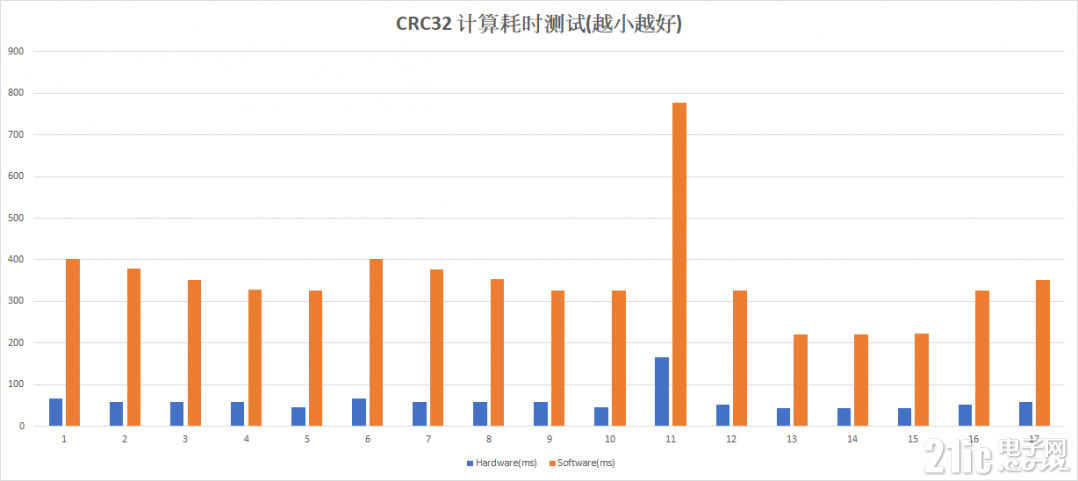

AT32F425也自带了CRC32的硬件加速单元, 计算一个32bit的word只需要4个HCLK时钟. 这里就来benchmark一下子硬件实现与软件实现的速度.
需要指出的一点是, 这个硬件单元取数据时用的BigEndian的字序. 使用的CRC32参数如下:
  1. Width  : 32
  2.   Poly   : 0x04c11db7
  3.   Init   : parameter, typically 0xffffffff
  4.   RefIn  : false
  5.   RefOut : false
  6.   XorOut : 0
以下是软件CRC32的代码, 用的是查表实现, 比直接计算要快一点:

以下是测试代码, 120个word的buffer, 重复了5000次, 注意这个硬件CRC单元用的big endian字序, 所以软件计算时, 需要把buffer换一下子字序, 否则结果对不上. 实际使用的时, 也需要注意这一点.

测试的结果:
画成图表更容易看:
可以得出几个结论:
1. 硬件CRC速度比软件CRC计算快很多, 最快的情况下7倍以上
2. 硬件CRC速度还是受软件优化级别影响, 主要是数据搬运还是需要软件代码
3. 使用microlib, stdlib对性能没有什么影响, 因为CRC计算中基本没有调用libc的函数, 主要就是逻辑运算和数据搬运
4. ARMCLANG比ARMCC的优化性能要高, 但是当不使用优化时, ARMCLANG的性能较差, 原因应该是插入了很多调试代码.
