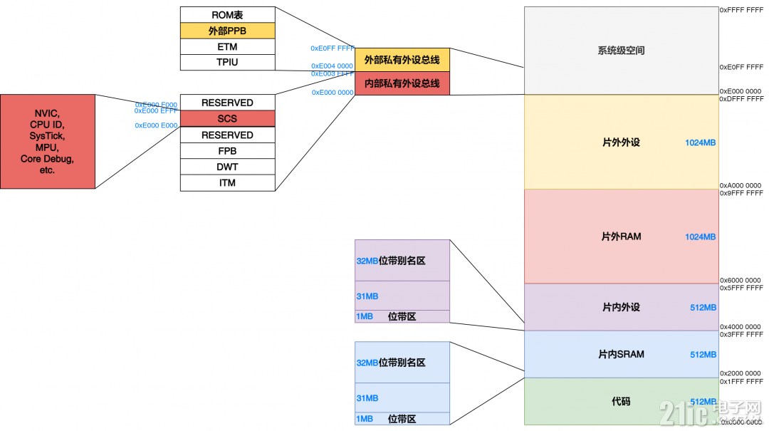

02 Cortex-M4的存储器映射
Cortex-M4的存储器会用到FLASH和SRAM,片外RAM可能还会涉及DRAM。Cortex-M4提供了4GB的可寻址空间,包括:
  • 代码空间;
  • 片内SRAM;
  • 片内外设;
  • 片外RAM;
  • 片外外设;
  • 系统级空间。
在系统级空间中保护NVIC、SysTick、MPU等。同时在片内SRAM和片内外设空间存在2MB的“位带区”,支持“位带”(bit-band)操作。
额外提一点,Cortex-M4内核支持小端(Little-Endian)模式和大端(Big-Endian)模式,但默认采用小端模式,即字的最低位(LSB)位于低地址字节。
> 建议总线、外设和数据的设计都统一采用小端模式,避免不必要的麻烦。

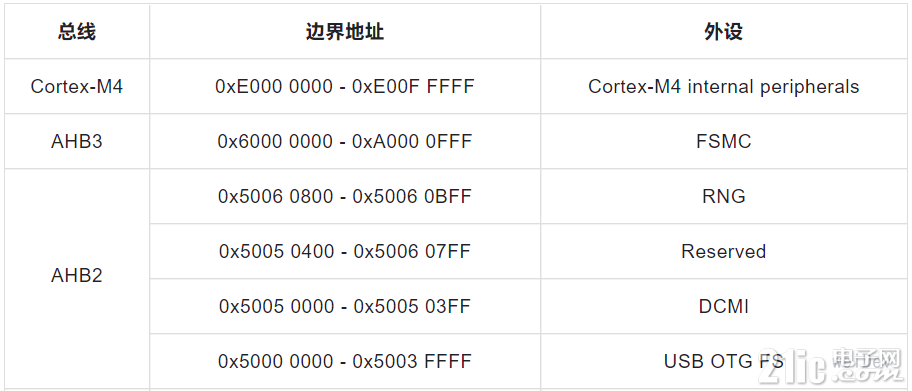

04 APM32的寄存器映射
什么叫寄存器映射?
存储器映射章节中,我们知道APM32F407xx大部分外设都在0x4000 0000  - 0xA000 0FFF地址中,这些地址以四个字节为一个单元,共32bit。每一个单元对应不同的功能,当我们控制这些单元时就可以驱动相应外设工作。我们可以通过找到每个单元的起始地址,然后通过指针的操作方式来访问这些单元。
但如果每次访问都是通过这种地址的方式,不仅不好操作还容易出错,这时可以根据每个单元功能的差异,以功能为名给这个内存地址单元取一个别名,这个别名就是常说的寄存器。这个给已经分配好地址的、有特定功能的内存单元取别名的过程就叫寄存器映射。
下表是APM32F407xx的寄存器映射。
下面举一个操作GPIOC数据输出寄存器的例子。
> 由总线地址映射表得知,GPIOC外设挂在AHB1总线。
实现的代码:
