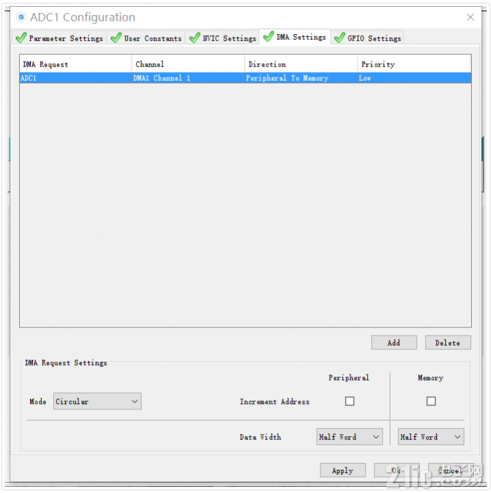

大家好,使用stm32cube测试单通道ADC发现转换后的结果不准,相差了300mv左右,而使用库版本程序测试转换电压正常.
cube设置如图,主程序代码如下:

调试2天了,无果,希望做过的朋友帮忙看看.
cr315|  楼主 | 2022-4-15 10:16 | 只看该作者
补充下DMA的设置部分.

DMA启动前先校准,注意adc频率,太快也会导致偏差,之前遇到过,增大采样周期后与专门的adc芯片对比采集的数据一样,差距很小(个位数)
麻花油条| | 2022-4-16 10:00 | 只看该作者
在while 前面添加HAL_ADCEx_Calibration_Start(&hadc1);函数校准
