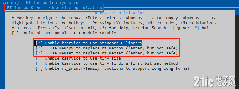

  • 增加RT_KSERVICE_USING_STDLIB
增加了一些针对 kservice.c 的配置宏,可以配置使用c库里提供的内存函数替换 RT-Thread Kservice 实现。代码效率更高,但是在地址非对齐的情况下,可能会出问题。
