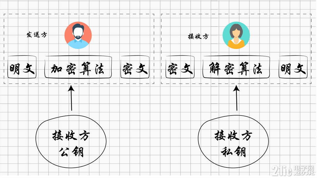

非对称加密:指需要两个不同的密钥(公开密钥public key、私有密钥private key)进行加解密,如果用公开密钥对数据进行加密,只有对应的私有密钥才能解密;如果用私有密钥对数据进行加密,那么只有对应的公开密钥才能解密。
