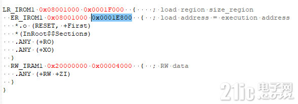

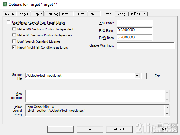

因为我划出去存储运行参数的FLASH区是芯片的最后一个扇区,如果单纯这样定义的话又会出现编译出来的程序就会包含整个芯片的FLASH区,HEX文件较大,用keil下载程序时间较久。
在这里我们可以通过修改AMP32的连接文件来优化。
通過把USE memory layout from target dialog的√去掉,點擊Edit我们就可以对.\Objects\test_module.sct链接文件进行修改啦。
ROM1为0x08001000~0x0801F7FFSIZE:0x0001E800只要把0x0801F800不包含在内就可以了,那样编译出来的程序就会小好多了。
