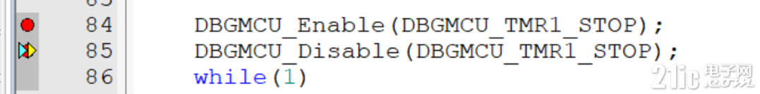

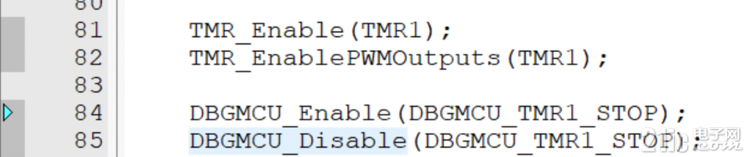

MCU进入debug模式、程序未运行时,可通过DBGMCU控制MCU的模块是否工作,具体细节见参考手册,以下是以TImer1为例,记录了操作方法及现象。
1 通过驱动库中的库函数实现1.1 包含头文件 apm32f10x_dbgmcu.h,编写代码如下:
1.3 运行观察记录现象

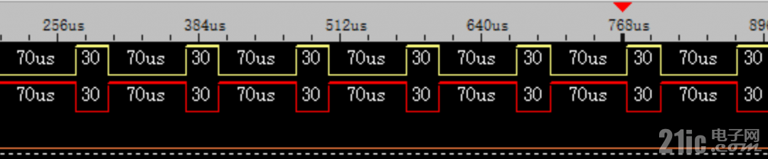

默认情况
关键操作
波形
即使程序未运行,Timer依然输出PWM
执行DBGMCU_Enable(DBGMCU_TMR1_STOP)
关键操作
波形
PWM波形
执行DBGMCU_Disable(DBGMCU_TMR1_STOP)
关键操作
波形
Timer输出PWM

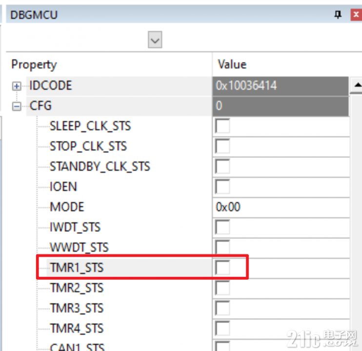

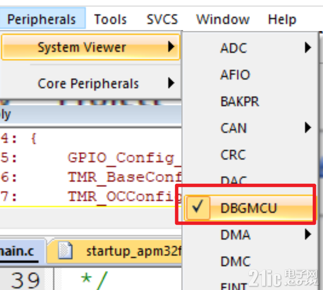

2.4 记录现象如下
清除TMR1_STS
关键操作
波形
1 TMR1_STS
关键操作
置位TMR1_STS,不运行程序、直接采集波形
波形
PWM波形
