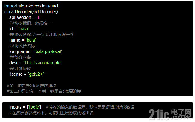

  • __init__.py文件
    在bala目录下新建文件“__init__.py”,加入一行如下代码并保存:
  • pd.py文件
    在bala目录下,建新pd.py文件,用来编写主要的代码。
四、框架代码模板
  以下是解码协议代码框架,写在pd.py文件里。所有协议的代码核心部分是一样的。
下面从c模块继承一个类
到这里,解码协议代码框架模板结束。

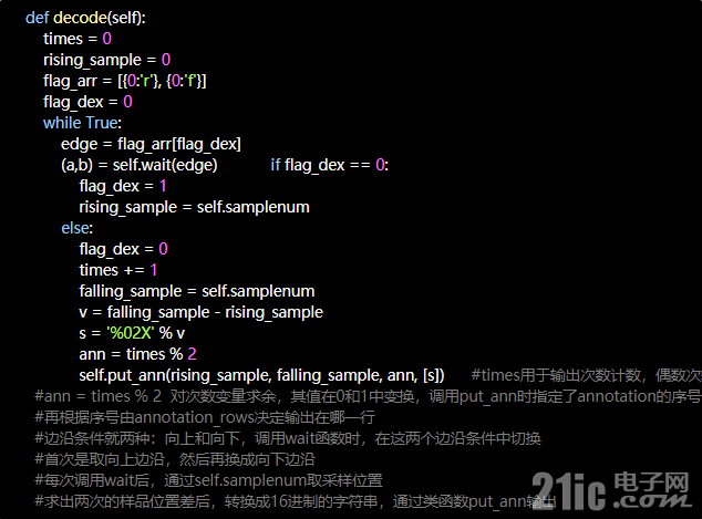

  在上面代码框架的基础上,我们接下来实现一个简单的例子。具体是,通过解码某一通道的数据,从一个向上边沿开始到向下边沿结束,输出采样点差值信息。奇数次输出放在第二行,偶数次输出放在第一行。具体编码和说明如下:

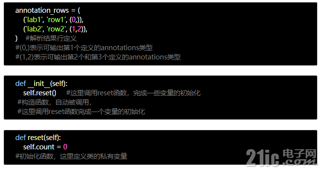

  • reset方法
    这里做一些变量值的重置,以及类的私有变量的定义。变量的定义如:

  • decode方法
      由c底层调用,在解码任务开始时,c底层启动一个线程,然后在线程里调用decode方法。
    在这个函数里,一直循环调用wait函数,不断从c底层读取符合边沿条件的数据,如:
    (a,b)元组里的变量数跟声明的chnnaels里声明的通道数一致,包括可选的通道上。
