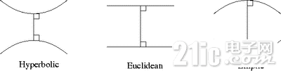

1820年代,俄国喀山大学罗巴切夫斯基用“至少可以找到两条相异的直线,且都通过P点,并不与直线R相交”代替第五公设,然后与欧氏几何的前四个公设结合成一个公理系统,他经过细致深入的推理过程中,得出了一个又一个在直觉上匪夷所思,但在逻辑上毫无矛盾的几何体系。

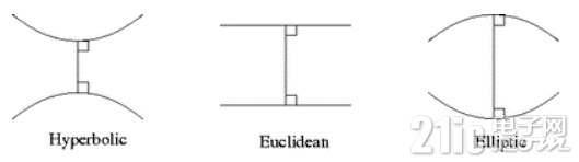

这种几何学被称为罗巴切夫斯基几何,简称罗氏几何。从罗氏几何学中,可以得出这样一个结论:逻辑上不矛盾的一些公理都有可能提供一种几何学。现存非欧几何的类型可以概括如下:
1.坚持第五公设,引出欧几里得几何。
2.“可以引最少两条平行线”为公设,罗氏几何(双曲几何)。
3.“一条平行线也不能引”为公设,黎曼几何(椭圆几何)
左:双曲几何,即罗氏几何;中:欧几里德几何;右:椭圆几何,即黎曼几何

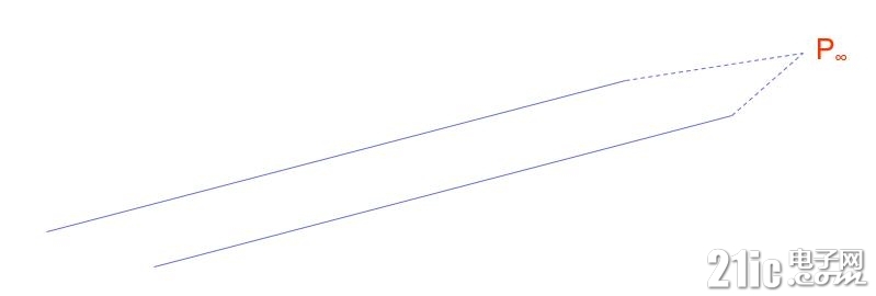

了解非欧式几何,就可以理解平行线的交点。
定义平行线相交于无穷远点P∞,使平面上所有直线都统一为有唯一的交点
性质:
  • 1.一条直线只有一个无穷远点;一对平行线有公共的无穷远点
  • 2.任何两条不平行的直线有不同的无穷远点(否则会造成有两个交点)
  • 3.平面上全体无穷远点构成一条无穷远直线

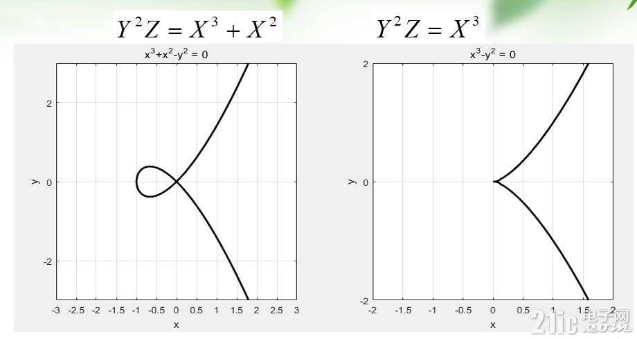

非椭圆曲线示例
这两个方程都不是椭圆曲线,因为他们在(0:0:1)点处(即原点)没有切线,不满足椭圆曲线每个点都必须是非奇异的(光滑的),

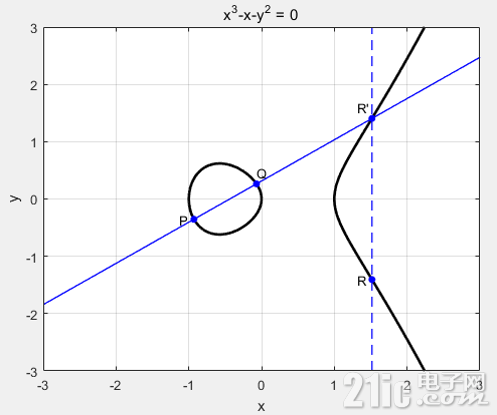

同样在椭圆曲线也可以定义阿贝尔群。
任意取椭圆曲线上两点P、Q(若P、Q两点重合,则作P点的切线),作直线交于椭圆曲线的另一点R',过R'做y轴的平行线交于R,定义P+Q=R。这样,加法的和也在椭圆曲线上,并同样具备加法的交换律、结合律
同点加法
若有k个相同的点P相加,记作kP
P+P+P=2P+P=3P

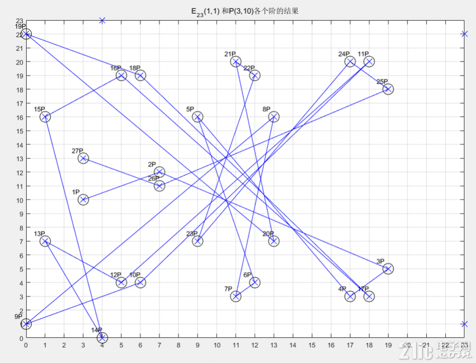

有限域椭圆曲线点的阶
如果椭圆曲线上一点P,存在最小的正整数n使得数乘nP=O∞ ,则将n称为P的阶
若n不存在,则P是无限阶的
计算可得27P=-P=(3,13)
所以28P=O ∞ P的阶为28
这些点做成了一个循环阿贝尔群,其中生成元为P,阶数为29。显然点的分布与顺序都是杂乱无章

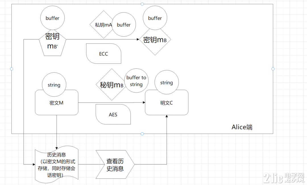

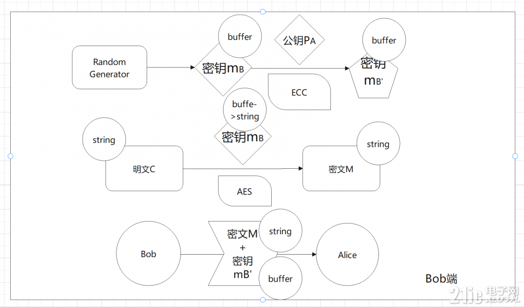

ECC+AES
Bob给Alice发消息,Bob用AES密钥mB加密消息得到密文M,用Alice的公钥PA加密AES的密钥mB得到mB',将M和mB'发给Alice,Alice拿到后用自己的私钥解密mB'得到mB,再用mB解密M得到明文。
为什么不能直接用ECC进行非对称加密,要用ECC加密AES的密钥?
如果单独使用AES,没有经过加密的密钥不方便传递,很容易在传输中被截获。
如果单独使用ECC,非对称加密的速度慢、加密效率低。
因此对称与非对称加密结合可以兼顾效率和安全性,也在微信等成熟通讯软件中被广泛使用。
