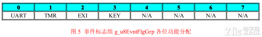

这样,系统中可以提取出 4 类事件,分别是 UART、 TMR、 EXI、 KEY ,其中 UART 和KEY 事件发生后必须开辟缓存存储事件相关的数据。所有事件的检测都在各自的 ISR 中完成,然后 ISR 再通过事件驱动机制通知主函数处理。
为了实现 ISR 和主函数通信, 我们定义一个数据类型为INT8U的全局变量 g_u8Evnt**Grp,称为事件标志组,里面的每一个 bit 位代表一类事件,如果该 bit 值为 0,表示此类事件没有发生,如果该 bit 值为 1,则表示发生了此类事件,主函数必须及时地处理该事件。图 5 所示为g_u8Evnt**Grp 各个 bit 位的作用 。

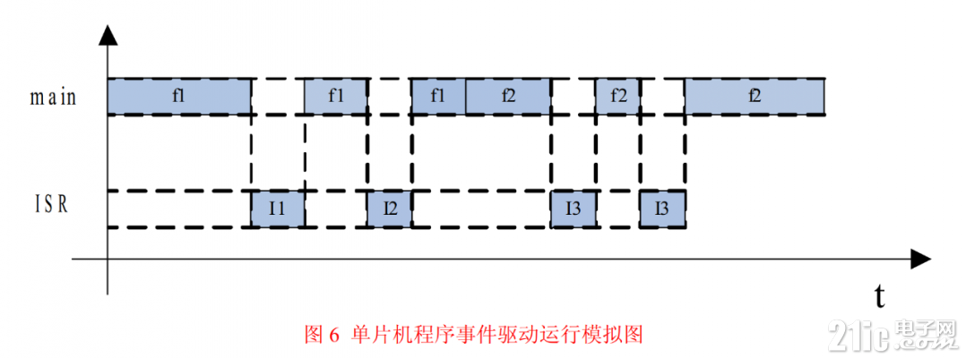

图 6 所示为某一时段单片机程序的执行情况,某些特殊情况下,会出现上面提到的两个问题。
图中, f1 为某事件的处理函数, f2 为另一事件的处理函数, I1、 I2、 I3 为 3 个不同事件触发的 ISR,假定 I1、 I2、 I3 分别对应事件 E1、 E2、 E3。从图中可以看出,主函数在调用事件处理函数 f1 的时候,发生了 2 次事件,主函数被 I1和 I2 中断了 2 次, I1 和 I2 执行的时候各自置位了相应的事件标志位。
函数 f1 返回后, 主函数又调用了另一个事件处理函数 f2, f2 执行期间先后发生了 2 次同样的事件, f2 被 I3 中断了 2次,对应的事件标志位被连续置位了 2 次。
在图 6 中我们当然可以看出 I1 先于 I2 执行,即事件 E1 发生在事件 E2 之前,但是主函数再次读取事件标志组 g_u8Evnt**Grp 的时候, 看到的是两个“同时” 被置位的标志位, 无法判断出事件 E1 和 E2 发生的先后顺序, 也就是说有关事件发生先后顺序的信息丢失了, 这就是前面说的第 1 个问题:不同事件集中爆发时,无法记录事件发生的前后顺序。
在程序清单 List9 中, 主函数在处理事件时, 按照程序预先设定好的顺序, 一个一个地处理发生的事件, 如果不同事件某时段集中爆发, 可能会出现事件的发生顺序和事件的处理顺序不一致的情况。倘若系统功能对事件的发生顺序敏感,那么程序清单 List9 中的程序就不能满足要求了。
同样的道理,如果 I3 对应的事件 E3 是程序清单 List9 中 EXI 那样的事件(这种事件没有缓冲机制), 事件 E3 第 2 次的发生就被遗漏了, 这就是前面所说的第 2 个问题:同一事件集中爆发时,容易遗漏后后面发生的事件。
如果系统功能对事件 E3 的发生次数敏感,程序清单 List9 中的程序也是不能满足要求的。既然事件驱动机制这样的实现方式存在缺陷, 那么有没有一种更好的实现方式呢?当然有!把事件转换成消息存入消息队列就能完美解决这个问题, 只不过大家不要对我这种自导自演的行文方式产生反感就好  。

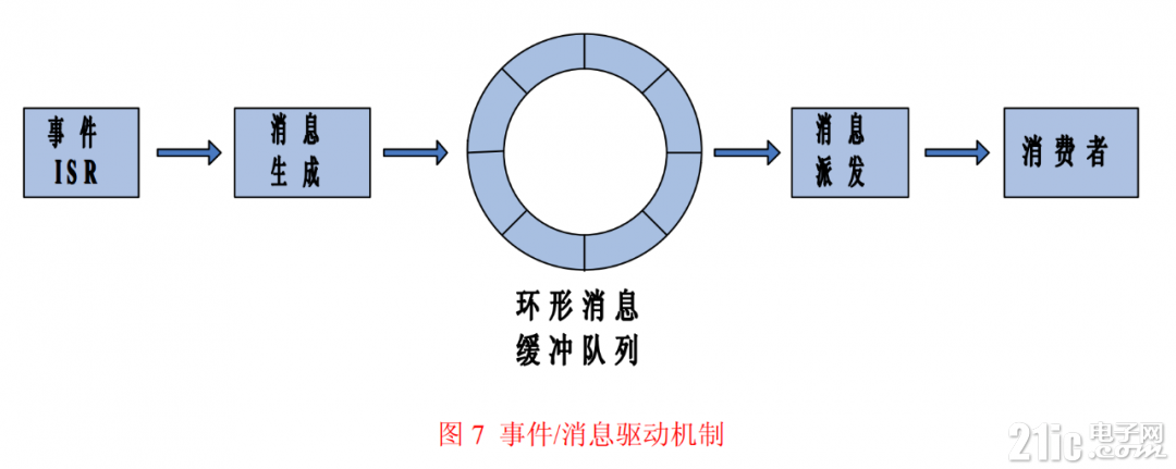

现在我们用消息+消息缓冲区的方式来记录事件,消息缓冲区就成了所有事件共用的缓冲区,无论发生的事件有没有额外的信息,一律以消息的形式存入缓冲区  。
为了记录事件发生的先后顺序,消息缓冲区应该做成以“先入先出” 的方式管理的环形缓冲队列。事件生成的消息总是从队尾入队,管理程序读取消息的时候总是从队头读取,这样,消息在缓冲区中存储的顺序就是事件在时间上发生的顺序,先发生的事件总是能先得到响应。
一条消息被读取之后, 管理程序回收存储这个消息的内存, 将其作为空闲节点再插入缓冲队列的队尾,用以存储将来新生成的消息。图 7 所示为使用了消息功能的事件驱动机制示意图。不知道有没有人对图中的“消费者”有疑问, 这个“消费者” 在程序中指的是什么呢?
既然这个事件/消息驱动机制是为系统应用服务的, 消费者当然就是指应用层的代码了, 更明确一点儿的话, 消费者就是应用代码中的状态机  。
用消息的方法来实现事件驱动机制完全解决了前面提到的那两个问题,即不同事件集中爆发时,无法记录事件发生的前后顺序。同一事件集中爆发时,容易遗漏后面发生的那次事件。对于第一种情况,消息(事件)在缓冲队列中是以“先入先出” 的方式存储的,存储顺序就代表了事件发生的先后顺序。
对于第二种情况, 任何被 ISR 捕捉到的事件都会以一个独立的消息实体存入缓冲队列, 即使前后两个是同一个事件, 只要 ISR 反应够快就不会遗漏事件。实际上, ISR 的主要工作就是填写消息实体, 然后将其存入缓冲队列, 做这些工作只占用 CPU 很短的时间。

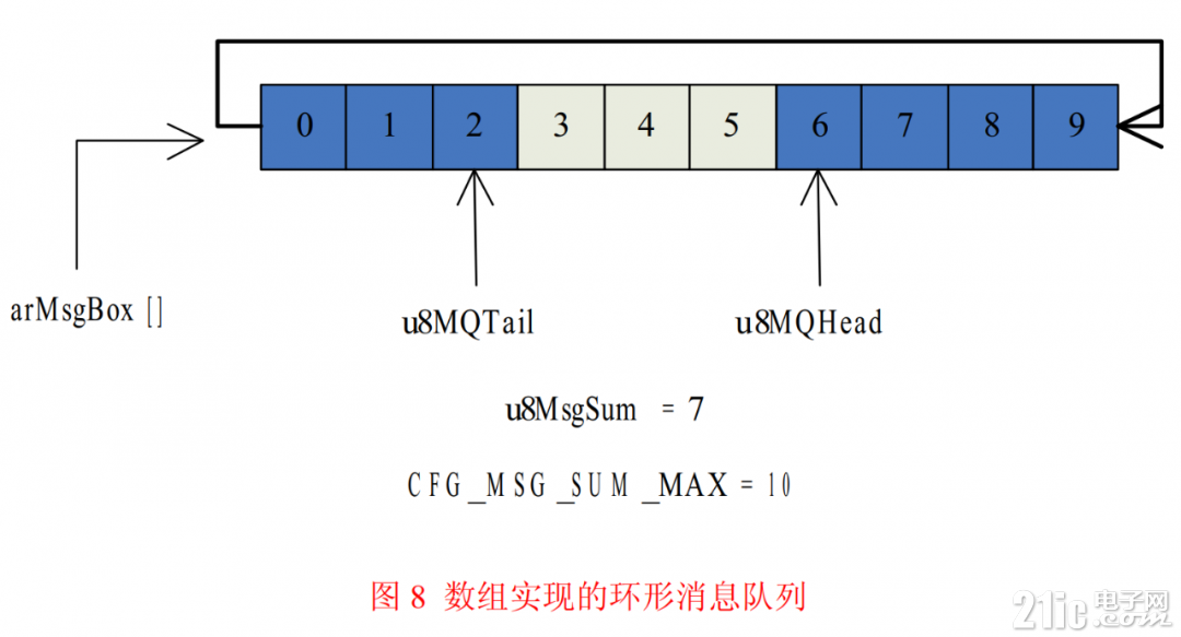

全局结构体变量 g_stMsgUnit 是消息缓冲区的数据结构。消息缓冲区是一个环形缓冲队列,这里将环形队列放在了一个一维数组中,也就是g_stMsgUnit 的成员 arMsgBox[],数组元素的数据类型就是消息结构体 MSG ,数组的大小由预编译常量 CFG_MSG_SUM_MAX 控制,该常量是环形缓冲队列的最大容量。
理论上, CFG_MSG_SUM_MAX 值的选取越大越好,但考虑到单片机的 RAM 资源有CFG_MSG_SUM_MAX 值的选取要在资源消耗和实际最大需求之间折中, 只要能保证在最坏情况下环形缓冲队列仍有裕量即可。用数组实现环形队列还需要一些辅助变量,也就是 g_stMsgUnit 剩余的成员。
u8MBLock 是队列的控制变量, u8MBLock>0 表示队列处于锁定/保护状态,不能写也不能读, u8MBLock=0 表示队列处于正常状态,可写可读;u8MsgSum 是队列长度计数器,记录着当前队列中存有多少条消息,存入一条消息u8MsgSum++,读出一条消息 u8MsgSum--;
u8MQHead 记录着当前队头消息节点在数组 arMsgBox[]中的位置,其值就是数组元素的下标,消息读取的时候所读出的就是 u8MQHead 所指向的节点,读完之后 u8MQHead 向队尾方向移动一个位置,指向新的队头节点;u8MQTail 记录着当前队尾消息节点在数组 arMsgBox[]中的位置,其值是数组元素的下标,新消息写入之前, u8MQTail 向队尾方向后移一个位置, 然后新写入的消息存入 u8MQTail 所指向的空闲节点;
图 8 所示为消息缓冲区结构体变量 g_stMsgUnit 的示意图 。

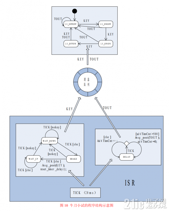

程序框架:状态机+事件/消息驱动
事件/消息驱动和状态机是天生的搭档,这对黄金组合是分析问题解决问题的利器  。
1、牛刀小试
规则描述:
  • L1L2 状态转换顺序 OFF/OFF--->ON/OFF--->ON/ON--->OFF/ON--->OFF/OFF
  • 通过按键控制 L1L2 的状态,每次状态转换只需按键 1 次
  • 从上一次按键的时刻开始计时,如果 10 秒钟之内没有按键事件,则不管当前 L1L2 状态如何,一律恢复至初始状态。
  • L1L2 的初始状态 OFF/OFF
现在我们用状态机+事件/消息驱动的思想来分析问题。系统中可提取出两个事件:按键事件和超时事件,分别用事件标志 KEY 和 TOUT 代替。L1L2 的状态及转换关系可做成一个状态机,称为主状态机,共 4 个状态:LS_OFFOFF、LS_ONOFF、 LS_ONON、 LS_OFFON 。主状态机会在事件 KEY 或 TOUT 的驱动下发生状态迁移,各个状态之间的转换关系比较简单,在此略过。
事件/消息驱动机制的任务就是检测监控事件 KEY 和 TOUT,并提交给主状态机处理。检测按键需要加入消抖处理,消抖时间定为 20ms, 10S 超时检测需要一个定时器进行计时。
这里将按键检测程序部分也做成一个状态机,共有 3 个状态:
  • WAIT_DOWN :空闲状态,等待按键按下
  • SHAKE :初次检测到按键按下,延时消抖
  • WAIT_UP :消抖结束,确认按键已按下,等待按键弹起
按键状态机的转换关系可在图 10 中找到。按键检测和超时检测共用一个定时周期为 20ms 的定时中断,这样就可以把按键检测和超时检测的代码全部放在这个定时中断的 ISR 中。我把这个中断事件用 TICK 标记, 按键状态机在 TICK 的驱动下运行, 按键按下且消抖完毕后触发 KEY 事件, 而超时检测则对 TICK 进行软时钟计数,记满 500 个 TICK 则超时 10S,触发 TOUT 事件。
 楼主| 我喜欢打游戏 发表于 2022-6-2 12:12 | 显示全部楼层
有了上面的分析,实现这个功能的程序的结构就十分清晰了, 图 10 是这个程序的结构示意图,这张图表述问题足够清晰了,具体的代码就不写了。仔细瞅瞅,是不是有点儿那个意思了?
如果忽略定时中断 ISR 中的细节,图 10 中的整个程序结构就是事件/消息驱动+主状态机的结构, ISR 是消息的生产者,与消息缓冲、派发相关的程序部分是管理者,而主状态机则是消息的消费者,应用层代码中只有这一个状态机,是消息的唯一消费者。
这个结构就是通用框架 GF1.0 的标准结构:多个 ISR + 一个消息缓冲区 + 一个应用层主状态机。ISR 生成的消息(事件)全部提交主状态机处理, 在消息的驱动下主状态机不断地迁移。
如果把应用层主状态机看做是一台发动机, 那么 ISR 生成的消息则是燃料, 事件不断的发生, 消息不断的生成,有了燃料(消息)的供给,发动机(主状态机)就能永不停息地运转。
接下来关注一下图 10 中的 ISR, 这个 ISR 里面的内容是很丰富的, 里面还套着 2 个小状态机:按键状态机和计时状态机。按键状态机自不必说, 这个计时部分也可以看做是一个状态机,不过这个状态机比较特殊,只有一个状态 DELAY。
既然是状态机, 想要跑起来就需要有事件来驱动, 在这个 ISR 里, 定时器的中断事件 TICK就是按键状态机和计时状态机的驱动,只不过这两个事件驱动+状态机结构没有消息缓冲,当然也不需要消息缓冲,因为状态机在 ISR 中,对事件是立即响应的。
从宏观上看,图 10 中是事件/消息驱动+状态机,从微观上看,图 10 中的 ISR 也是事件驱动+状态机。ISR 中的状态机在迁移过程中生成消息(事件),而这些消息(事件)对于主状态机来讲又是它自己的驱动事件。事件的级别越高, 事件自身也就越抽象, 描述的内容也就越接近人的思维方式。我觉得这种你中有我我中有你的特点正是事件驱动+状态机的精髓所在
 楼主| 我喜欢打游戏 发表于 2022-6-2 12:13 | 显示全部楼层

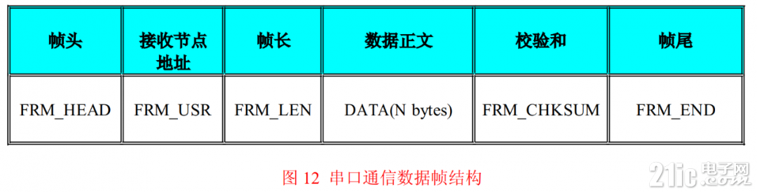

单片机和外界使用串口通信时大多以数据帧的形式进行数据交换,一帧完整的数据往往包含帧头、接收节点地址、帧长、数据正文、校验和帧尾等内容,图 12 所示为这种数据帧的常见结构。
图12 表明的结构只是数据帧的一般通用结构, 使用时可根据实际情况适当简化, 例如如果是点对点通信, 那么接收节点地址 FRM_USR 可省略;如果通信线路没有干扰, 可确保数据正确传输,那么校验和 FRM_CHKSUM 也可省略。
假定一帧数据最长不超过 256 个字节且串口网络中通信节点数量少于 256 个,那么帧头、接收节点地址、帧长、帧尾都可以用 1 个字节的长度来表示。虽然数据的校验方式可能不同,但校验和使用 1~4 个字节的长度来表示足以满足要求。
