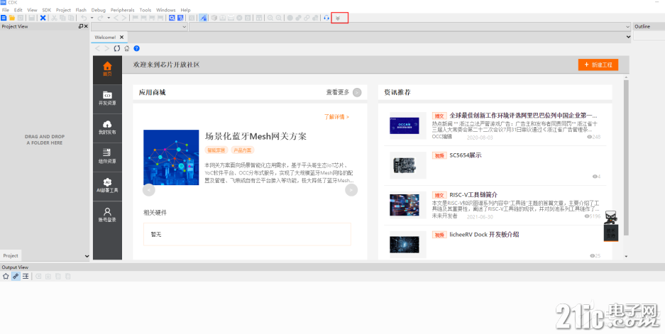

双击打开CDK,点击工具栏最右侧的平头哥图标。点击新建工程按钮。
在搜索栏里输入haasui, 在结果里选择haasui_falcon_demo,点击右侧的创建工程,版本选择v7.5.1。

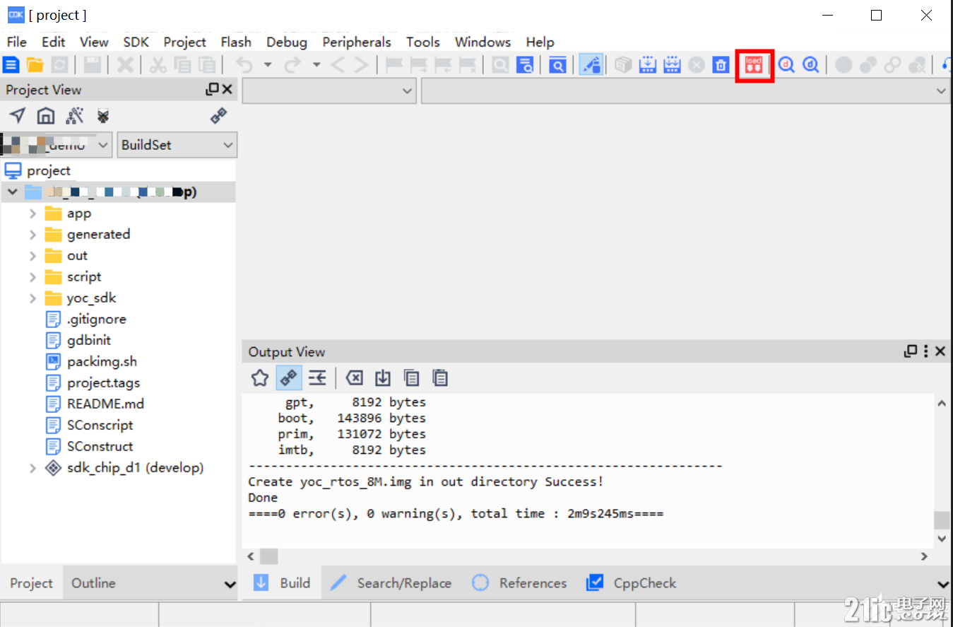

3.1.2 编译
右键点击haasui_falcon_demo工程,选择build,进行编译,直到结束。
编译完成后,可以在工程目录下out文件夹里找到yoc_rtos_8M.img文件。
3.1.3 下载
通过CDK烧写
先连接好硬件JTAG。然后点击红色框框处的按钮开始烧写。

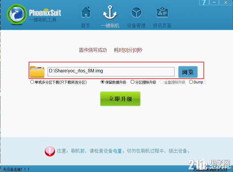

通过全志工具烧写
在没有JTAG的情况下,只能通过全志的PhoenixSuit工具进行烧写。将编译出来的yoc_rtos_8M.img文件选中,
按住FEL按钮,重新上电后,重启后固件开始烧录,直到完成。
如果当前镜像支持xfex模式烧写,直接在串口命令行执行“xfex"命令,再执行"reboot"命令进行重启,重启后固件开始烧录,直到完成。

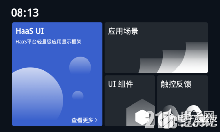

4. 运行
重新上电或按下RST键,系统启动,串口会有以下打印信息,表示系统运行成功。
  • <p>(cli-uart)# ###YoC###[Feb 17 2022,10:44:07]</p><p>cpu clock is 1008000000Hz</p><p>display init ok.</p><p>haasui entry here!</p><p>haasui build time: Feb 17 2022, 10:39:48</p><p>[TP] GT9xx init</p><p> </p><p>[TP] start to probe![2, 0x5d]</p><p> </p><p>0X39 0X31 0X31 0X0 0X0</p><p> </p><p>[TP] Found chip gt911</p><p> </p><p>[TP] GT9xx Config version: 0x5C</p><p> </p><p>[TP] GT9xx Sensor id: 0x03</p>
复制代码
通过外接的屏幕,可以看到界面已经显示出来了。通过触摸屏操作可以切换界面。
