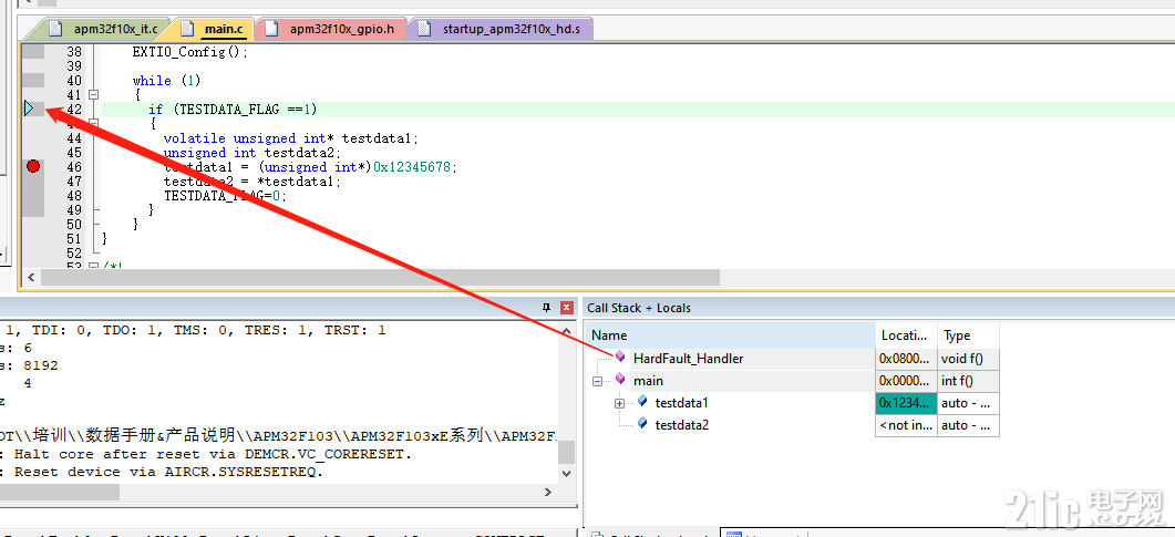

2.使用Show Caller Code
如图所示,在发生HardFault后,在<Call Stack+Local>中找到<HardFault_Handler>右键找到<Show Caller Code>可以立即定位到出错代码大致位置。
注意,该方案在代码体量较大时,并不准确。

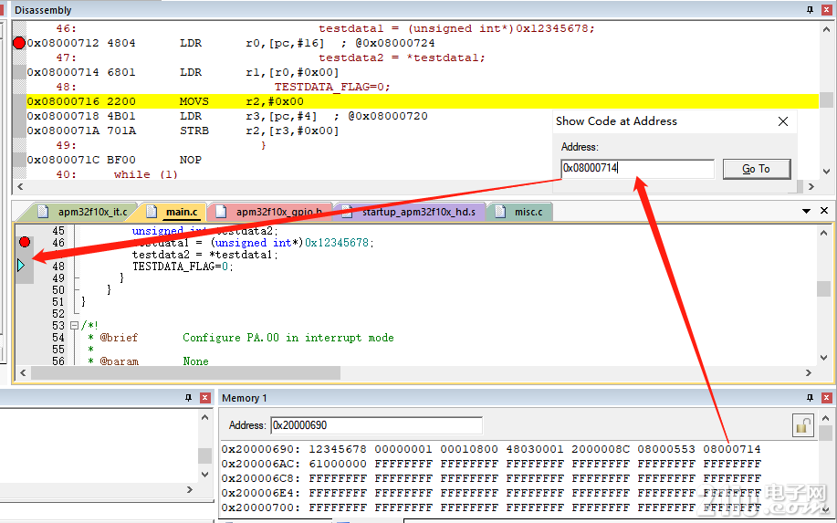

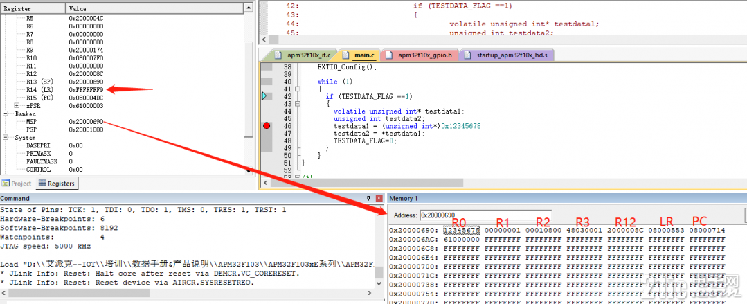

3.使用MSP/PSP定位出错代码
在发生HardFault后,通过查看LR寄存器,若LR=0xFFFF FFF9中bit 2 = 0,表示主堆栈(MSP)包含最近存储的寄存器值。反之,若BIT2=1,则线程堆栈 (PSP)包含最近存储的寄存器值。
在本实例中,bit2 =0,则MSP 的值为 0x20000690,在<Memory1>中查看如下图,找到对应LR以及PC的地址,在<Disassembly>中右键找到<Show Code at Address>并输入对应地址,即可以找到对应位置,结合代码逻辑进行分析。

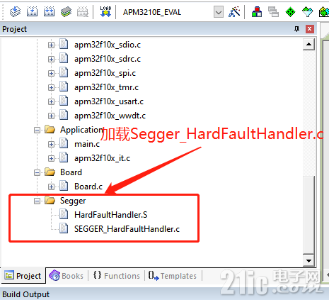

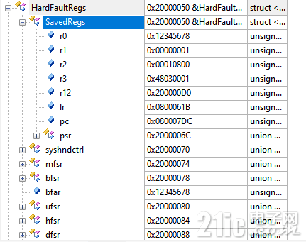

4. 在工程中加载ARM内核故障文件
在原工程代码中加载<HardFaultHandler.s>以及<SEGGER_HardFaultHandler.c>文件,在工程运行到异常故障后,会进入<SEGGER_HardFaultHandler.c>中的<void HardFaultHandler(unsigned int* pStack) >文件后,通过HardFault结构体变量可以具体查看,LR/PC值,以及故障错误类型。
