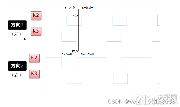

前言:经过做项目了解了旋转编码器的原理,大白话讲就是正反旋转输出两种相位差不同的波形,我们程序解析这段波形就可以了
波形如图:使用示波器和逻辑分析仪采集波形都印证这个图是正确的
 楼主| hehhehee 发表于 2022-7-27 18:41 | 显示全部楼层
分析这个图,找一种最简便的方法采集和判断(只用一个定时器即可),判断这个变化过程就可以知道此时是正转还是反转
说明:使用定时器中断只能判定是正转还是反转,如果需要采集当前的旋转数字具体是多少,需要在main函数中判断

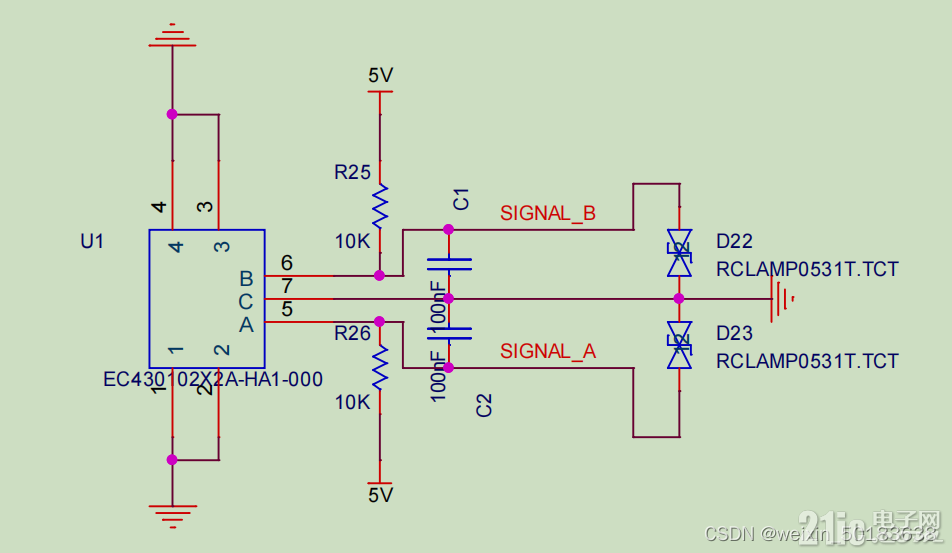

旋转编码器硬件电路也需要注意几点
1、旋转编码器旋转过程中也是有毛刺需要消抖的,软件消抖或是硬件消抖(建议是硬件,加个电容即可)
 楼主| hehhehee 发表于 2022-7-27 18:43 | 显示全部楼层
2、以下是参考电路,加了那个100NF的电容之后,使用示波器观察,几乎看不到抖动的毛刺,软件就简单了,不需要消抖
