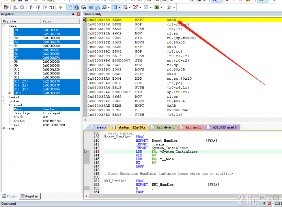

hj19910310|  楼主 | 2022-8-12 23:15 | 只看该作者
在debug的时候,程序是从这里开始的,如图。只有一步一步的点step over才能是程序运行起来,直接点run的话,点一次的话也是显示在程序开始的位置,多次点击run后,会直接开始运行了。
蜗牛的房子| | 2022-8-15 11:06 | 只看该作者
按你的这个配置,debug跑起来可以进串口的中断。如果还有问题,也可以加入国民技术交流qun 交流一下
main.zip

sy12138| | 2022-8-15 14:02 | 只看该作者
软件配置没看出什么问题,看看是不是其他地方的问题
hj19910310|  楼主 | 2022-8-23 21:42 | 只看该作者
蜗牛的房子 发表于 2022-8-15 11:06
按你的这个配置,debug跑起来可以进串口的中断。如果还有问题,也可以加入国民技术交流qun 交流一下{:biggr ...
没找到群啊,我也想群里问问,还是有问题的,我可以在中断里面收什么发什么,但是我用长数组始终没得数据
