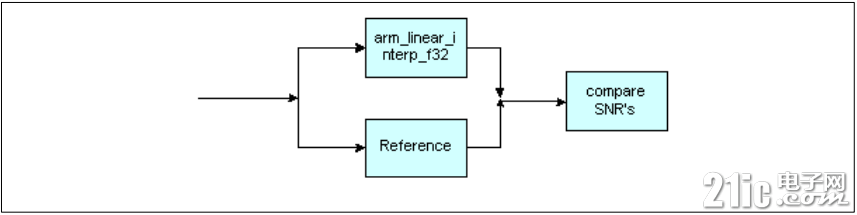

线性插值示例
描述:本案示例展示了线性插值模型和快速数学模型的用法。方法1使用快速数学正弦函数通过三次插值计算正弦值。方法2使用线性插值函数并将结果与参考输出进行比较。示例显示,与快速数学正弦计算相比,线性插值函数可用于获得更高的精度。
算法1:使用快速数学函数进行正弦计算
图19. 快速数学函数算法框图
算法2:使用插值函数进行正弦计算
图20. 插值函数算法框图

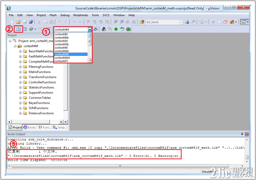

DSP Lib的生成和使用
本节主要讲解如何将DSP源码打包为不同内核MCU所使用的lib文件。在Artery所提供的DSP包中没有包含官方所提供的lib文件,但包含了可生成lib文件的ARMGCCIAR三种编译环境的工程,用户可根据自己的需要选择适用的lib文件来进行生成。亦可将生成的lib文件替换掉工程中的DSP源码。下面分为两个部分来讲解lib文件的生成和使用。
DSP Lib生成
下面以ARM编译环境为例,展示如何生成所需的lib文件:1) 打开SourceCode\libraries\cmsis\DSP\Projects\ARM中的Keil工程;2) 在①处select target下拉框选择所需生成的lib文件;3) 点击②处进行编译;4) 待③处显示lib文件生成信息;5) SourceCode\libraries\cmsis\DSP\Lib\ARM中查看生成的lib文件。
图28. DSP Lib生成
DSP Lib使用
下面以5_1_arm_class_marks_example为例,展示如何使用lib文件:1) 点击①处打开manage project items界面;2) 点击②处,将③处内容全部删除;3) 点击④处找到SourceCode\libraries\cmsis\DSP\Lib\ARM路径下的lib文件进行添加;4) 点击OK,编译工程。
图29. DSP Lib使用
