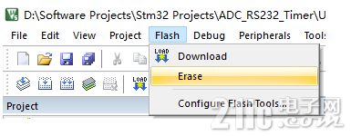

解决方案
断电,将芯片原来通过10k电阻接地的BOOT0引脚直接接3.3V,硬件上置1
上电,连接目标板,Keil中点选Flash->Erase,清除芯片原有程序
断电,将BOOT0重新通过10k电阻接地后正常下载修改后的程序即可。

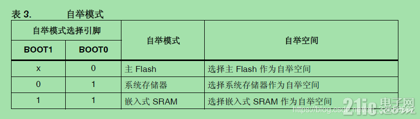

在 STM32F4xx 中,可通过 BOOT[1:0] 引脚选择三种不同的自举模式,如表 3 所示。
复位后,在 SYSCLK 的第四个上升沿锁存 BOOT 引脚的值。
复位后,用户可以通过设置 BOOT1 和 BOOT0 引脚来选择需要的自举模式。
