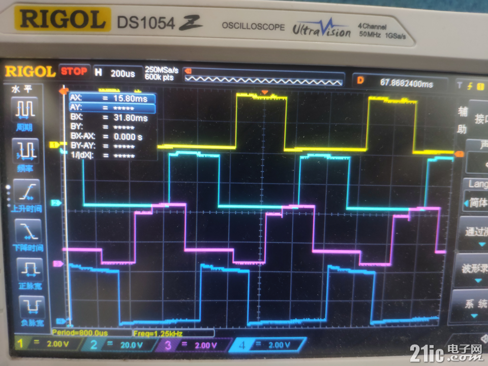

一个简单的PWM输出便完成了,但是当我们想平滑的控制一个灯的亮灭,总不能一直通过函数来进行不停地改变占空比,于是这里可以启用TIMER的DMA功能。
主从定时器(定时器互联)
三个相互级联的PWM输出
需求:一路固定以250HZ的频率输出PWM,二路以62.5Hz频率输出,三路以15.625Hz频率输出。
我们用代码实现效果
首先通过宏定义设置TIMER0的通道外设地址
定义DMA发送的数组
DMA初始化
初始化定时器0,开启通道和DMA
试验效果

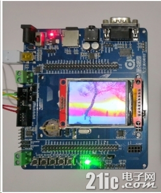

由于开发板并未随机配带显示屏,为此利用其所配置的LCD接口,添加了一个SPI接口的显示屏,从而可以免去接线的麻烦。
由于GD32F303所配置的程序空间只有512K,故在需要较大存储空间时,就只能依赖板载的FLASH存储芯片和SD卡。
受程序空间的限制,当进行图片的显示,即使以FLASH芯片来存储数据是一件麻烦的事,需要执行多次才能将程序中的图片数据分批地转存到FLASH芯片中。
因此较合理的使用方式是将图片文件存放到SD卡中,以供数据读取来再现图片内容。
由于在例程资源中,只提供了SD卡的读写,因此要进行文件的读写,需要自行移植文件系统。
在完成文件系统的移植后,即可提供串口来显示SD卡的存储容量。
