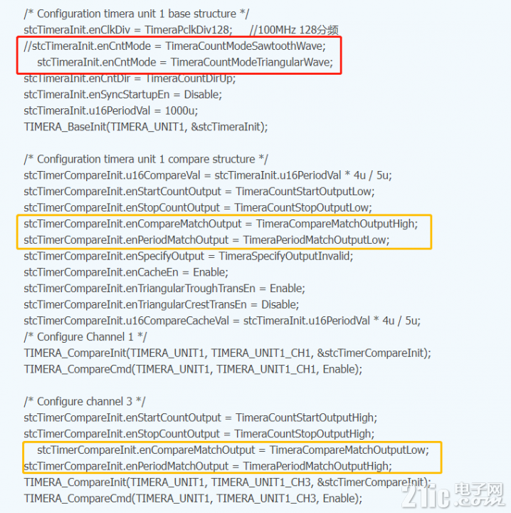

[技术问答] hc32f460系列输出可调占空比的PWM
3166|20
martinhu 发表于 2022-10-10 09:51 | 显示全部楼层
红框设置的三角波调制模式与黄框的匹配电平输出条件是不合适的。
如果要保持黄框的条件,红框得改成锯齿波。
如果要使用红框的三角波设置,那么黄框可以改成周期匹配的时候输出电平不变,比较匹配的时候输出电平翻转……
