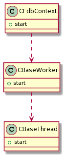

 楼主| keer_zu 发表于 2022-9-16 17:59 | 显示全部楼层
具体分析
FDB_CONTEXT是宏定义,如下:
  1. // 定义在:`fdbus/public/common_base/CFdbContext.h`
  2. #define FDB_CONTEXT CFdbContext::getInstance()
  3. ...
  4. class CFdbContext : public CBaseWorker
  5. {
  6. };
 楼主| keer_zu 发表于 2022-9-16 18:00 | 显示全部楼层
CFdbContext‵ 是CBaseWorker` 的派生类
  1. // fdbus/public/common_base/CBaseWorker.h
  2. class CBaseWorker : public CBaseThread
  3. {
  4. };
CBaseWorker 是CBaseThread 的派生类
 楼主| keer_zu 发表于 2022-9-16 18:01 | 显示全部楼层

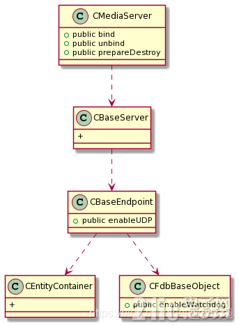

 楼主| keer_zu 发表于 2022-9-16 18:02 | 显示全部楼层
具体分析
传入的参数作为server 的名字;
FDB_URL_SVC 宏展开后是: svc://
server 地址的‵是: svc://service_name
server_name 是在传入的参数后追加_server
自己定义的具体 server 类继承CBaseServer, 构造函数以 name 和 CBaseWorker 指针作为参数
实例化具体的server类后,依次调用类成员函数: enableWatchdog(), enab leUDP, bind()
CBaseServer 的类继承关系:
