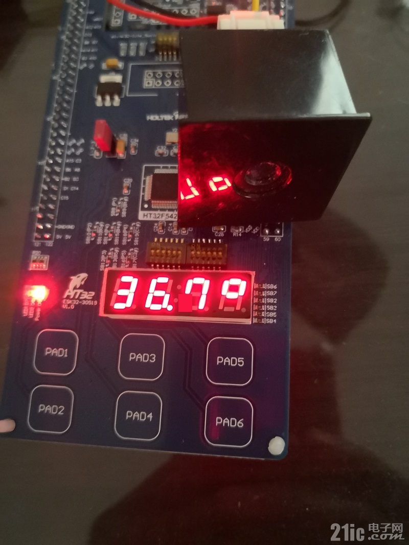

    使用1只现成的额温测量模块,它采用USART串口传输方式与HT32F54253通讯,传送人体体温数据。
c251da3fc166e6a1e7e1f2ffb1e771b5
    官方ESK32-30519原理图中CN4关于HT32F54253的RXD和TXD标注貌似有误:
    额温测量模块以每0.2秒一次的速率发送温度数据到串口,串口参数:
9600波特率
8位数据位
1位停止位
无奇偶校验
    设置HT32F54253以串口接收中断方式接收数据,同时需要移植HT官方LEDC演示代码。修改LEDC源显示代码为实时测量温度数据的显示。
    HT
32F54253的LEDC功能是一个亮点,使用者无需关心LED数码管的底层操作,只要把数据送显示缓冲区就够了。
部分代码

运行结果:
a6f31c2c5c4073cc3de032ad386e9bac
