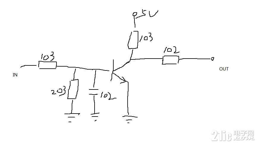

一般一线通接口原理设计如下,IN 为主机单片机的输出口,OUT 为总线接口:
可以看到主机的输出口是为下拉的,一般 IO 内部自带下拉也可以外部增加下拉电阻,而接收方的从机默认是需要被上拉的,上拉电阻值一般要求为 5V上拉 2.2K,3.3V 上拉 1K。

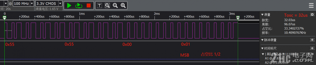

SIF 逻辑电平信号定义如下:
关于信号定义还有如下一些注意点:
  • 32Tosc 范围为 0.5ms,考虑到响应速度,不要超过1ms
  • 同步信号:>992Tosc 的低电平 + 32Tosc 的高电平,空闲位时间>15ms(0.5ms*992/32=15ms)
  • 数据位逻辑 1 符合 高电平时间 > 低电平时间 + 0.5ms;
  • 数据位逻辑 0 符合 低电平时间 > 高电平时间 + 0.5ms;
  • 高低电平的比例一般使用 0.5ms 和 1ms 的比例,及占空比为 1:2 (适宜取 75%)

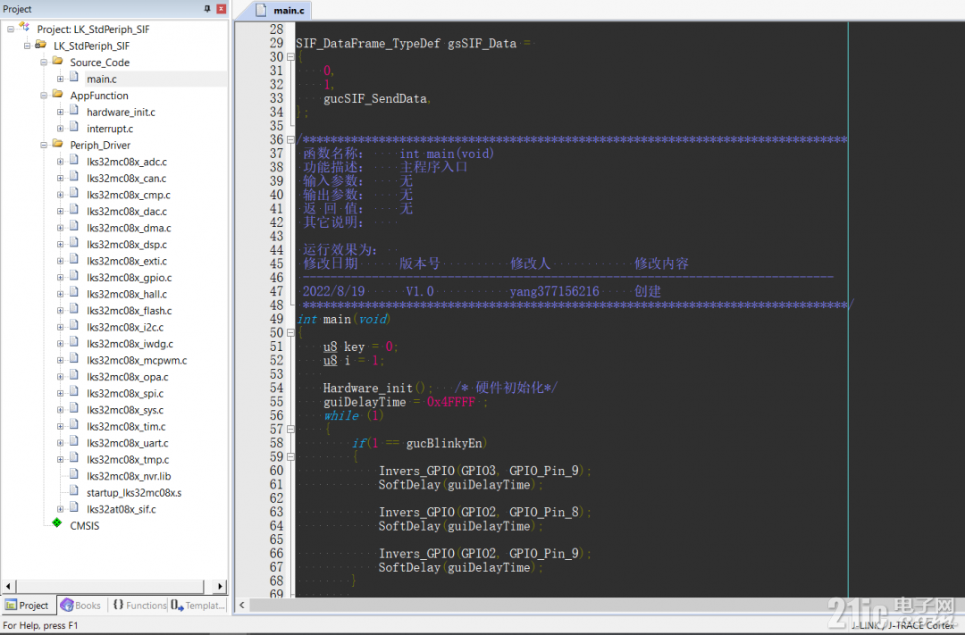

可以发现模拟的方式发送 SIF 数据帧还是非常复杂的,下面来看看使用凌鸥的 SIF 接口如何实现发送数据。由于官方SDK 开发包以及其它参考资料中都没有提及该接口如何使用,底层驱动函数库中也还没有将其做好来直接给用户使用,所以得根据 UM 手册和参照 UART 的抽象层驱动写法自己去实现。
下面为 SIF 外设驱动程序 lks32at08x_sif.c 和 lks32at08x_sif.h :

驱动代码写好后编写了测试的发送代码,只需要调用 SIF_SendData 这个接口即可实现发送 SIF 帧数据,另外还更改了不同的占空比和 Tosc 时间进行测试,验证了底层驱动的正确性,将驱动添加进了 lib 包中:
整个测试工程的 keil 目录如下:

下面是抓取的逻辑图:
