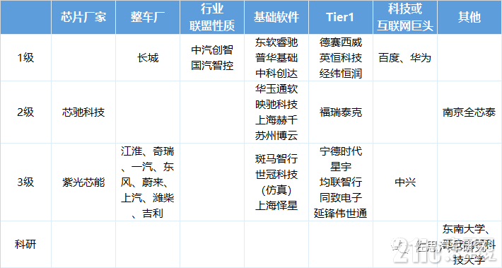

国内外 AutoSAR 软件龙头企业
AUTOSAR 是汽车软件领域最重要的中间件,也是利润最丰厚的领域。AUTOSAR只是一个标准框架,是一种方**,并不能拿来直接应用。经典AUTOSAR需要软件厂家配合硬件芯片特别是MCU来做二次开发,这项工作通常都是由第三方来提供,国际上AUTOSAR三巨头分别是 VECTOR、ETAS 和 EB。VECTOR 基本上可以配合所有主流MCU芯片,EB 偏向瑞萨和NXP的MCU,ETAS 偏向意法半导体和英飞凌,最近和瑞萨合作也有升温。汽车MCU市场高度集中,按金额计算,2021年前六大厂家市场占有率高达97.5%,前三大厂家市场占有率高达75.6%。瑞萨市场占有率28.8%位居第一,NXP市场占有率24.9%,英飞凌为21.9%,德州仪器为7.5%,Microchip为7.4%,意法半导体为7.0%。
  • VECTOR: 工具链齐全,好用,技术实力最强,软件质量最高,但是不够灵活,价格特高,如果开发途中有较大变更,将有很大延期可能。特别要说明的是,vector将重构MCAL,软件包也是国外团队适配好,国内提供技术支持,技术实力和软件质量可见是相当不错的.一般vector的价格比其他厂商高2倍以上。
  • ETAS: 博世集团子公司,工具链齐全,较为好用,质量不太好,尤其是中国技术团队,水平相对欧洲差太多,他们正在做本土化,然而中国技术人员对底层不太懂,如MCAL和编译 相关,因此想和他们合作,必须自己把关底层。功能安全相关做的也不怎么样。但是他们打价格战,合作方式灵活。
  • EB: 大陆集团子公司。有BSW,MCAL工具链,但是没有ASW工具链,因此,想和其合作与购买第三方的ASW工具链,如autosarbuilder,但是某些第三方为美国公司,软件会受到制裁而且三方合作会给项目带来更多风险。eb在中国的技术团队人数较少,技术能力有限,因此目前主要是由国外团队做集成,国内团队做技术支持。如果不是缺ASW工具,我觉得他比ETAS好,当然他的价格贵于ETAS.
国内做AUTOSAR中间件的企业多达十几家,国产三巨头是东软睿驰、普华基础软件经纬恒润。其余有华为、斑马智行、超星未来、映驰科技、未动科技、零念科技、上海赫千、国汽智控、成都道伟。AUTOSEMO 创始会员单位汇聚国内20家整车企业和汽车软件供应商,包括:中国一汽、一汽解放、东风汽车、广汽研究院、蔚来汽车、上汽零束、小鹏汽车、吉利汽车、长城汽车、长安汽车、北汽福田、东软睿驰、苏州挚途、万向钱潮、威迈斯、经纬恒润、上海拿森、上海重塑、北京地平线、中汽创智。这个委员会下属的ASF组,致力于定一个中间件的行业标准,就是AUTOSEMO Service Framework,简称就是ASF。AUTOSEMO 的工作组发布了前面说的白皮书。
