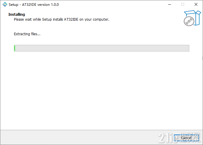

2.1.4 准备安装
点击安装按钮,将进行AT32 IDE的安装,可以看到当前安装进度,直到安装完成。
图4. 正在安装
2.1.5 安装完成
AT32 IDE安装完成,如下图所示。

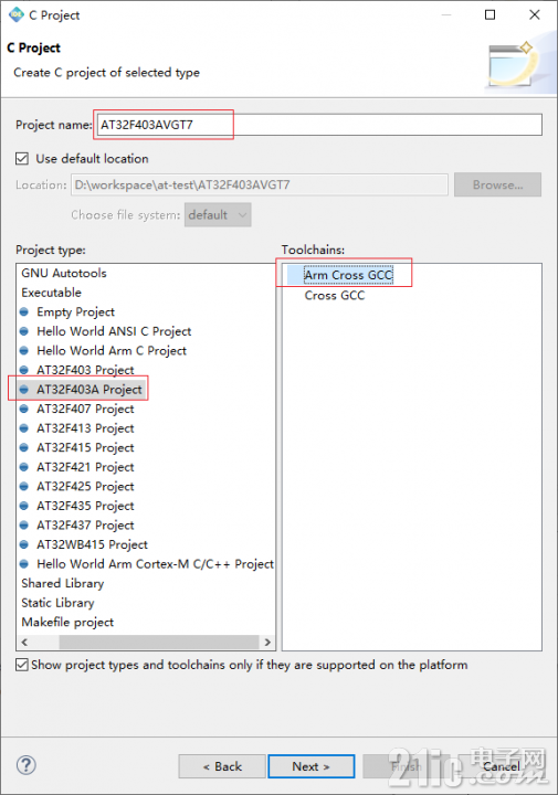

3.1   新项目向导
AT32 ID提供支持雅特力MCU的C语言项目模板,方便用户快速创建项目。菜单栏【File】>【New】>【C Project】。新建项目向导的对话框将出现。在对话框内,输入项目名称,这里以AT32F403AVGT7为例,项目名称也输入AT32F403AVGT7;项目类型选择AT32F403A_407 C Project;工具链默认选择Arm Cross GCC,点击Next按钮继续。
图14. 新项目向导

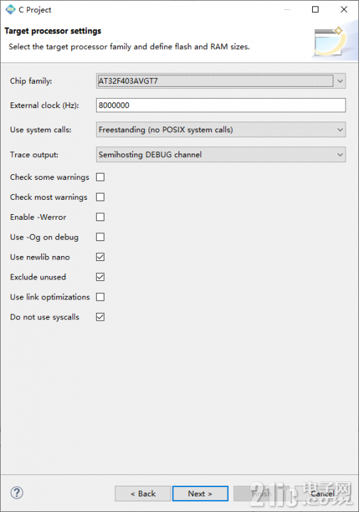

3.2   目标芯片配置
根据实际目标MCU,选择AT32F403A对应的目标芯片,这里选择AT32F403AVGT7。外部时钟External clock一般默认都是0x8000000;其他配置根据实际选择。
图15. 目标芯片配置

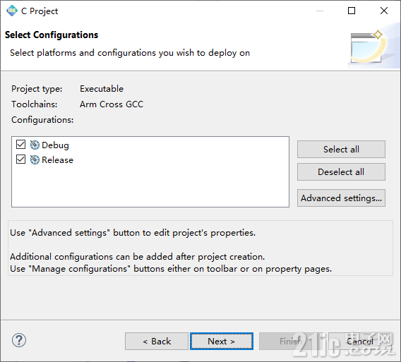

3.3   调试配置
默认,点击Next继续
图16. 调试配置

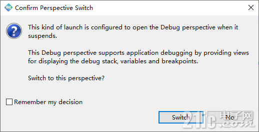

弹出切换透视图对话框,点击“切换”按钮切换到Debugger透视图。如下图所示:
图26. 切换透视图
项目启动调试,并切换到调试透视图。在调试透视图可以进行各种调试功能操作。如查看变量值、表达式值、外围寄存器等。如下图所示:
图27.调试透视图

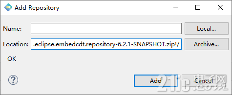

雅特力MCU项目模板会随着BSP的更新,需要对项目模板插件进行升级。雅特力MCU项目模板插件可以在雅特力官网下载。升级方式与Eclipse的插件离线安装方式一致。
选择菜单【Help】>【Install New Software…】打开安装对话框。点击“Add…”按钮打开Add Repository对话框,点击“Archive…”按钮,选择插件压缩包“org.eclipse.embedcdt.repository-6.2.1-SNAPSHOT.zip”,并点击“Add”按钮。如下图所示:
图28.添加插件

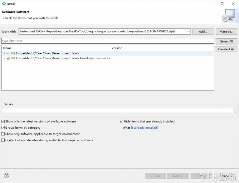

AT32 IDE将会自动分析项目模板压缩包里面的所有插件,将在信息列表中显示出来。列表中勾选上所有项目,并取消勾选“Contact all update sites during install to find required software”,点击“Next”按钮。如下图所示:
图29.显示安装插件信息列表
安装细节显示了所有需要安装的插件,点击“Finish”按钮完成。回到AT32 IDE主程序,在右下角有安装进度,可以点击打开“进度视图”查看当前安装的进度。安装完成后,将弹出“Trust”对话框,点击“Select All”,然后勾选“Always trust all content”,在弹出的“Always Trust Everything Configuration”对话框点击“Yes, I Accept the Risk”。回到“Trust”对话框点击下方的“Trust selected”按钮,这时插件更新完成,在弹出的“Software Updates”对话框,点击“Restart Now”按钮重启AT32 IDE。如下图所示:
图30.安装进度
图31.重启

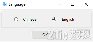

4.3.2 切换中英文
选择菜单【Help】>【Change Language】打开中英文选择对话框。选择需要切换的语言,然后“OK”按钮。在弹出的是否重启对话框中选择“Yes”,重启AT32 IDE,这时语言切换成功。如下图所示:
图32.切换语言
