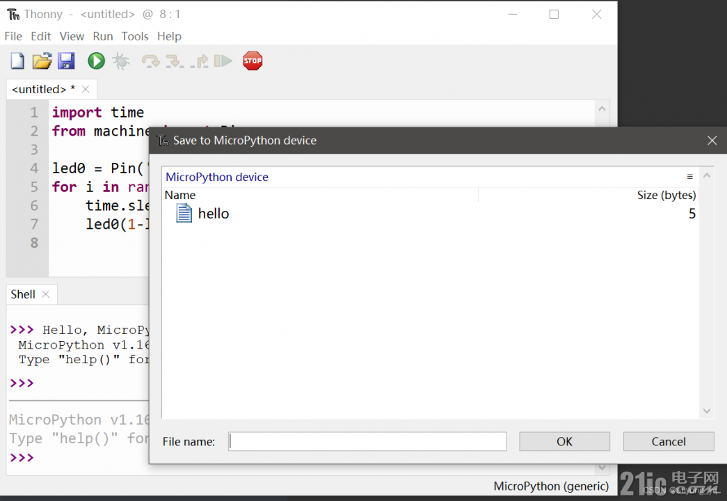

使用Thonny IDE建立连接
尝试通过Thonny创建Python脚本文件,保存到MicroPython设备上。
图1 使用Thonny查看flash文件系统
如图1所示,当要使用Thonny保存Python脚本文件时,Thonny的文件浏览器已经可以看到之前实验中创建的hello文件了。尝试保存新脚本为main.py文件,是成功的。至此,说明移植成功。大功告成。

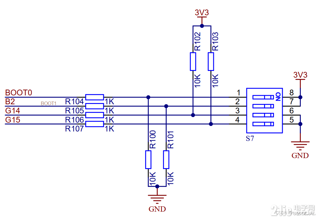

创建boot.py文件
在Thonny IDE中新建boot.py文件,并保存到MicroPython设备中。boot.py文件源码如下:
from machine import Pin
btn = Pin('PG15', mode=Pin.IN_PULLUP)
if 0==btn():
    print('skip main.py')
else:
    if 'main.py' in os.listdir():
        import main
    else:
        print('no main.py in filesystem')
现在可以通过开发板上的拨码开关选择启动MicroPython之后,在进入REPL之前,是否跳过可能包含无限循环的main.py。
图2 PLUS-F3270开发板上的拨码开关
