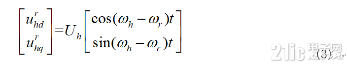

    静止坐标系下的高频注入电压信号式(2)变换到同步旋转坐标系下:
   将式(3)带入式(1)中,经过积分运算,得到旋转坐标系下的高频电流响应表达式:

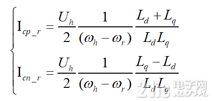

其中,正负序电流分别为:
   将式5变换到静止坐标系下得到高频响应电流:
   公式6可以看出,只需要准确的提取出高频电流响应信号的正负序电流的幅值,就可以辨识出交直轴电感了。通过正负序电流计算电感的计算式为:

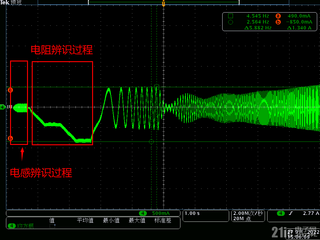

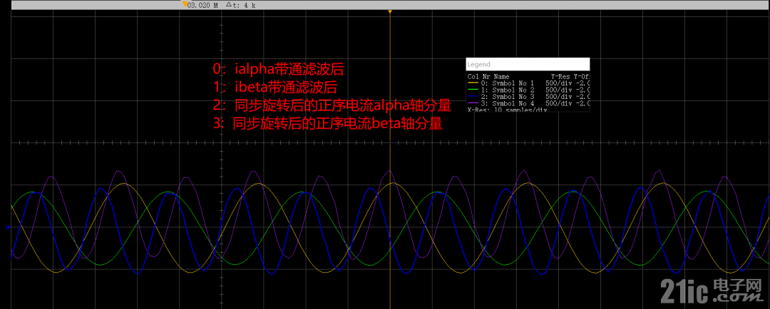

具体实验的波形,利用JSCOPE进行抓取:
  5.1、同步旋转轴上的正序电流alphabeta的分量
  5.2、同步旋转轴上的负序电流的alpha、beta的分量

得到正序电流、负序电流的幅值,又一直注入电压的幅值以及频率,利用公式7,可计算出电机的直、交轴电感。

下图为某100W的普通风扇,辨识电阻、电感后即可正常运行,100w额定功率附近的三个电机,一个控制器都可以兼容正常运行。
辨识后运行
辨识后运行

公式5后边的正负序电流公式是怎么推导出了的,烦请指点
